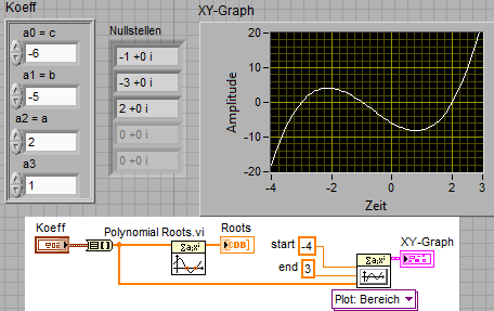

Hey ho liebe LabVIEW Gemeinde,
wieder einmal hänge ich an einem Problem mit der Wurzel.
Im folgenden Programm habe ich zur weiterverwendung v und u auszurechnen und habe 3 Fälle.
1.) D = 0 : drei reele Lösungen, darunter eine Doppellösung
2.) D > 0 : eine reele und zwei komplexe, zueinander konjungierte Lösungen
3.) D < 0 : drei verschiedene reelle Lösungen
Für den 3. Fall habe ich trigonometrische Lösungsansätze und sind auch logisch und auch nicht das Problem.
Mein Problem ist gerade die Diskriminante D aus der man die Wurzel zieht und zu -q/2 addiert oder subtrahiert. Davon die 3.Wurzel ergeben die oben beschriebenen Fälle.
Nun habe ich allerdings das Problem die komplexen Zahlen darstellen zulassen bzw. auszuwerten um sie in meine weitere Berechnung einzubinden.
freundliche Grüße
Biba
2010 .llb  gmeffle_Aufgb2.llb (Größe: 16,76 KB / Downloads: 270)
16.04.2011, 15:49 (Dieser Beitrag wurde zuletzt bearbeitet: 16.04.2011 15:51 von Lucki.)
RE: komplexe und reele ergebnisse aus sqrt(3) anzeigen lassen
Und warum tust Du Dir (und uns Huh ) das an, obwohl es zur Nullstellenbestimmung von Polynomen ein fertiges VI gibt? Weil die Übung pädagogisch wertvoll ist oder weil Du das VI nicht kennst?
16.04.2011, 15:58
Nachtrag zu Lucki: Als Datentyp überall komplexe Zahlen (also z.B. CDB) wählen, und schon kannst du eine Wurzel aus einer negativen Zahl ziehen.
Hey ho,
also erstmal vielen Dank für die Hilfen. Das umstellen auf komplexe Zahlen war mal wieder so ein "Kopf-> Tisch" Vorschlag auf den ich eigentlich hätte selber kommen können!
Warum ich euch oder mir die Nullstellenbestimmung antue? Nunja, es geht hier schliesslich um Hausarbeiten für mein Studium die ich selber lösen möchte da ich am Ende eine Klausur schreiben werde. Das VI kannte ich aber ehrlich gesagt auch nicht!Gibt es im Forum eine Datenbank für VI's oder muss man die einzelnen Threads durchsuchen? Konsequenz für mich: Learning by doing Smile Trotz allem hab ich mir mal den Programm Vorschlag angesehen. Sehr elegant, da wäre ich von alleine nicht draufgekommen. Ich habe jetzt erst seit ca. 4 Wochen LabVIEW und mir fehlt einfach noch der gewisse Überblick über die vorhandenen Möglichkeiten bzw. wo diese sich versteckt haben.
Demnach hänge ich nicht an den Aufgabenstellungen sondern an der Realisierung im Programm selbst. Smile
