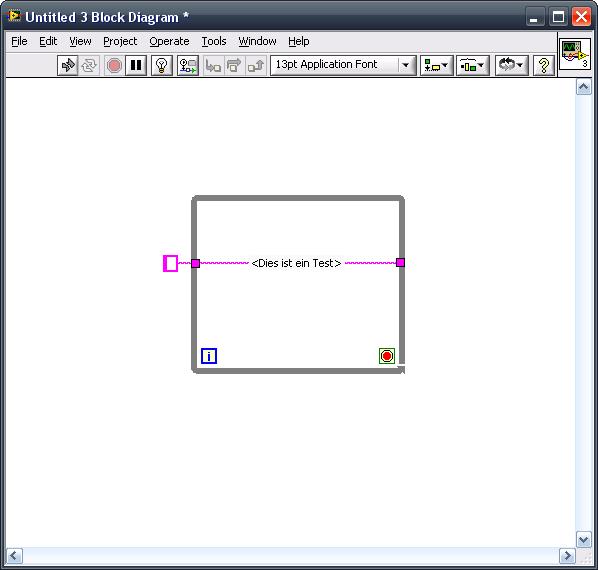

ich hätte eine kurze und simple Frage. Wie kann ich die wires labeln?
Aktuell setze ich Textfelder ein, diese verschieben sich aber leider beim umverlegen der Leitung nicht mit.
In diversen gedruckten Beispielen erkennt man folgenden Syntax ">Name>". Wie komme ich dahin?
Für Hilfe wäre ich dankbar.

Tja, man macht es genauso, wie du es momentan machst. Geht (momentan) nicht anders.

das sind auch Textfelder, nur wurde da der Hintergrund weiß gemacht.
Ich habe Dir mal ein Bsp. gemacht, das Du im Screenshot siehst. So wirst Du es wohl gemeint haben....

Jep, ist genau das was ich meint habe. Sollte man vielleicht mal einen entsprechenden Verbesserungsvorschlag an NI weiterreichen.

Hier wird's auch noch mal bestätigt.
