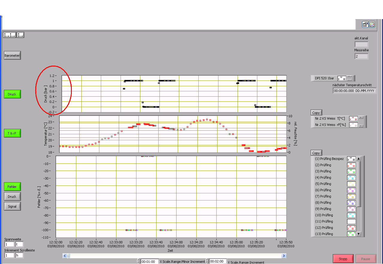

Hallo Jens, das Problem ist das man die Grösse des Objekts nicht per Property ändern kann.
Dies muss jedoch gehen, damit der User in zur Laufzeit ein Graph anwählen kann welches dann vergrössert wird
(so gross wie es der "Rahmen" hergibt) und die anderen werden ausgeblendet. Deswegen ist der Rahmen aussenrum so gross
und die Plotfläche klein.
Ich überlege jedoch trotzdem ob ich es mit einem Mixed Signal Graph realisieren soll.
Denn ein weiteres Problem bei der Methode s.o. ist das die Fläche der einzelnen Graphen verschieden breit werden können.
Aufgrund der unterschiedlichen Stellen der y-Skalierung.

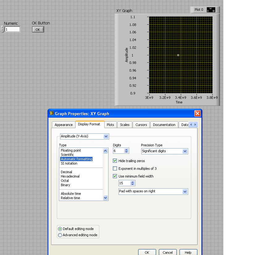

' schrieb:Minimale Feldbreite der Y-Achse entsprechend einstellen. Dann ist das kein Problem.
Hallo SeBa,
mein Problem s. Bild Feldverschiebung, und dein Vorschlag hatte ich damals schon versucht, komme nich auf das gewünschte Ergebniss s. Bild minFeldbreite
Grüsse
GT123

move to foreward / move to front mit Eingenschaftsknoten?
Wenn sich die Achse auf der linken Seite des Diagrammes befindet, macht es erstaunlich viel Sinn das Auffüllen mit Leerzeichen auch links von der Schrift durchzuführen. Und vielleicht eine monospaced Font verwenden. Könnte hilfreich sein, hbas jetzt aber nicht ausprobiert.
Hallo SeBa, auch links habe ich versucht. Was heisst monospaced Font?

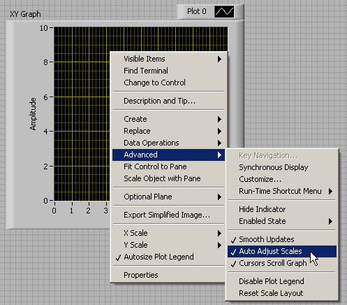

Für das Verschieben, bzw. Nichtverschieben der Achsen gibt es eine ganz einfache Lösung. Einfach hier den Haken wegnehmen:
Ob du mit dem Mixed-Signal-Graph glücklich wirst, ich weiß es nicht, eher nicht.
Eine weitere Idee - zwecks der "Zoom"-Funktion:
1. Alle bisherigen Graphen werden wieder klein gemacht und nicht übereinander gelegt (wie vorgeschlagen).
2. Für die Zoom-Funktion nimmst du einen neuen großen Graphen, der über allen anderen liegt, aber erst einmal unsichtbar ist. Wenn der User dann zoomt, werden die Daten kopiert und dargestellt. Ist klar mehr Aufwand, aber was macht man nicht alles...
Hallo Jens,
ich denke das ist die wohl beste Lösung. Das mit dem auto adjust scales müsste es gewesen sein.
Ich wollte es direkt über Propertys deaktivieren, kann es nicht finden. Gibt es überhaupt diesen Eigenschaftsknoten?
