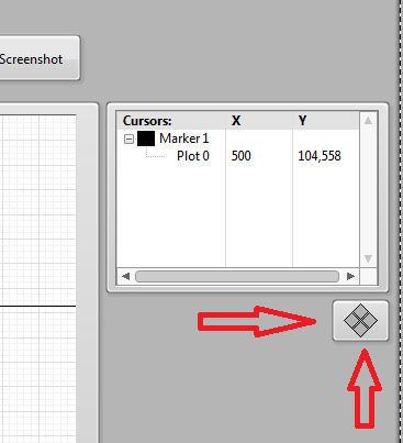

Ist es möglich diese "Navigationspfeile" von der Cursorlegende zu entfernen/Verstecken?
siehe Bild
Vielen Dank
Gruß Tobi

Entfernen - nein, geht nicht.
Verstecken geht. Z.B. eine Deko drüberlegen oder die Cursorpfeile außerhalb des sichtbaren Bereichs des Frontpanel legen.

Hallo Tobi,
- in den Hintergrund verlegen und dann hinter den Graph schieben:
- mit einer Dekoration überdecken, der du die Hintergrundfarbe verpasst...

Wie kann ich das denn in den Hintergrund bringen, das ist bei mir dann immer obendrüber, sprich, wie kann ich ein Objekt eine "Ebene nach oben oder unten" verschieben?

Objekt markieren und dann entsprechenden Punkt oben in der Leiste von LabVIEW auswählen.

Vorder-/Hintergrund: guck mal in die Menüleiste, gleich neben den Buttons zum Aligning von FP-Elementen...

Kannst du mir vielleicht n Screenshot schicken auf welcher Taste man die Pfeile hinter den Graph bekommt?

Danke habs auch grad gefundenSmile hatte wo anders gesucht...
