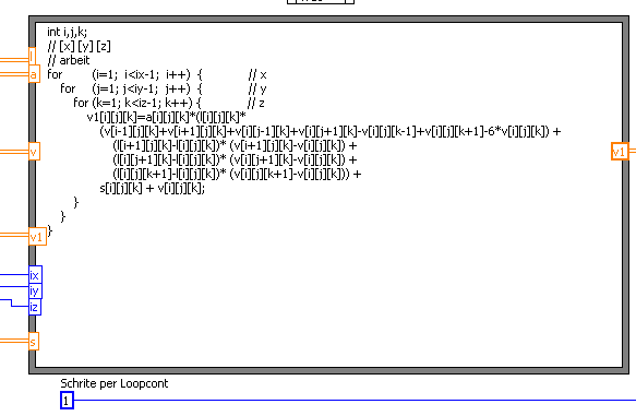

danke für Eure Kommentare. In der Anlage seht Ihr meine Vorgangsweise. Das ist eine brute force Wärmeleitungsgleichung instationär in 3D.
Das Ganze in Array-arithmetik zu rechnen ist in LV sicher möglich aber ich müsste auch die verschobenen Arrays, also was ich mit x(1,j,k-1) etwa anspreche nochmals speichern. Ein Array hat aber 3,3M Elemente - diese Vorgangsweise fand ich nicht gangbar.
Das die Formula Node nicht kompiliert wird, war mir neu. Auch das das Ding irgendetwas mit units mach auch. Die Frage "wo steht das" geht wohl wie immer ins Leere....Wink
Mathscript ist Quatsch (völliger! - keine Debugmöglichkeit für gerufene Functions), extrem langsam, muss extra bezahlt werden... was ich auch schon oft lautstark kundgetan habe.
Die Sache läuft, was ich noch interessant finde ist ein Versuch in Array-Arthmetik in FORTRAN.
Danke Euch

Ich wollte nicht sagen dass die Formula Node den Code interpretiert, ich dachte eigentlich eher nicht, aber dass das alles ausser ein optimalisiernder C Compiler ist. Moderne Bytecode Implementation (die ein Zwischending zwischen Interpreter und Compiler sind) können die Formulanode so wie sie heute besteht aber lange in den Schatten stellen. Es war auch nicht Ziel um in LabVIEW mit der Formulanode auch noch gleich einen C Compiler zu integrieren sondern halt einfach die Eingabe von Textformeln möglich zu machen. Der Code wird zwar meines Wissens in Maschinencode umgesetzt, aber nicht mit Hinblick auf Schnellheit sondern auf sichere Ausführbarkeit ohne Crash. Das heisst auch dass in Loops beispielsweise alle Arrayindexes jedesmal gecheckt werden um einen Crash unter allen Umständen zu vermeiden. Das kostet sehr viel Laufzeit.
Könnte NI die Formulanode optimalisieren? Natürlich!
Werden Sie es tun? Ich schätze die Chance dafür sehr klein. Das würde wohl ein weteres Redesign der ganzen Formulanode erfordern mit hinzufügen eines richtigen C Compilers in LabVIEW was die Komplexität für den Unterhalt und den Umfang von LabVIEW extrem vergrössern würde. Also wohl eher nicht.

Hallo, Gottfried,
wenn ich nichts falsch gemacht habe, sollte dies deine Formula-Node sein (allerdings ist bei mit die Matrix v1 komplett besetzt).
Durchlauf-Zeit bei 60x60x60-Arrays auf meinem Rechner ca. 50 ms
Und da ist sicher noch einige Optimierungsmöglichkeiten drin:
Lv09_img2
Sonstige .vi  number_crunching_2009.vi (Größe: 23,65 KB / Downloads: 249)
Mich würde ein Vergleich mit realen Arrays auf deinem Rechner interessieren.

Du beeindruckst mich immer wieder.
Deine Lösung Laufzeit auf meinem Rechner 54ms.
Rechenzeit LV 650 mit Formula Node
Rechenzeit (alter) FORTRAN Compiler 12 (geschwindigkeitsoptimiert)
FORTRAN mit allen Debug Zeugs ca 60ms
Was man aber ehrlicherwiese sagen muss (sorry) die Textfassung ist ein wenig (ganz ganz ganz ganz klein wenig) leserlicher als der Datenfluss (um das Wort LabVIEW zu vermeiden)
ad rolfk: die FormulaNode mach überhaupt keine Arraychecks.
ad alle: was macht die (toll dokumentiere) Formulanode mit den Einheiten? Bitte Antworten ohne auszuprobieren
was mich noch juckt: die Rechenzeit in Arrayarithmetik

ad Jens: Du hast Dir viel Arbeit gemacht aber das VI ergibt nur Nullen. Der Eingang v1 ist bei Dir auch nicht verwendet.
Macht nichts - ich habe meine DLL. BTW wenn man das VI von Jens als SubVI einbindet braucht es um 6 bis 10ms länger. Das ist, so finde ich für einen call by Value von so vielen Daten eigentlich toll.
18.12.2009, 00:32
number crunching in LV = nix gut
' schrieb:ad Jens: Du hast Dir viel Arbeit gemacht aber das VI ergibt nur Nullen.
Wie das? Bsp mit Zufallszahlen zeigt doch, dass das Ausgangsarray v1 nicht nur Nullen enthält?!
' schrieb:Der Eingang v1 ist bei Dir auch nicht verwendet.
Innerhalb der geposteten Formulanode verwendest du v1 doch gar nicht, v1 werden nur Werte zugewiesen... Das ist mein Ausgangsarray. Wenn du das immer wieder neu überschreiben willst, wo ist das Problem, einfach per ReplaceArraySubset machen...
