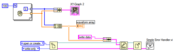

' schrieb:noch eine Frage,funktioniert das Schreiben und Lesen bei dir mit Ms Word Datei?Habe unter VI Find Examples die Beispiele read binary file.vi und write binary file.vi laufen gelassen,selber Problem,Das Format der Daten ist nicht erkennbar.
MS Word kann genau gleich wie Excel nur ASCI Dateien oder entsprechend formatierte OLE Stream (und in der neusten Version auch entsprechend formatierte XML) Dateien lesen. Mit LabVIEW Binary Read und Write wirst Du da genau so gegen eine Wand laufen wie bei Excel!
Du scheinst ein grundsätzliches Problem zu haben, zu verstehen das es Dateiformate gibt und Applikation X typischerwiese nicht im Stande ist ein File zu lesen das von Applikation Y geschrieben wurde ausser das File ist in einem Format das beide Applikationen ausdrücklich verstehen.
Binary Files in LabVIEW sind ganz einfach das, Binary Files wo die Bits und Bytes genau so im File stehen wie sie auch im LabVIEW Speicher stehen. Mit der Kenntnis eines spezifischen binären Formats kann man in LabVIEW durch Verwendung der Binary FIle IO dieses Format erzeugen und einlesen aber das musst Du dann schon selber tun, das tut LabVIEW nicht für Dich. Im Falle der OLE Stream Formate von MS Office Applikationen ist das eine sinnlose Liebesmühe da das Format nicht wirklich dokumentiert ist und die internen Datenstreams mit jeder Office Version wieder verändern.

' schrieb:kannst du nochmal hochladen?
Die beiden Funktinen, die bei Dir nicht dargestellt werden, haben die Eigenschaft "Not in Base Package". Sie sind auch unwichtig, ich habe damit einfach irgendwelche Daten erzeugt. Ändere das VI so ab, dann funktioniert es bestimmt:
