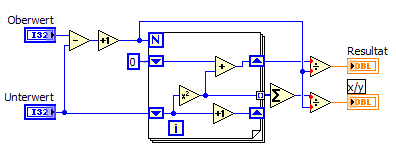

ich bin neu hier und bitte um eure Hilfe. Bin sozusagen ein Labview Neuling und
muss folgende Aufgabe lösen. Ich möchte aus einen Oberwert S1 und Unterwert S2
den quadratischen Mittelwert ermitteln.
Z.B. OW = 5 UW =2 / Summe = 2^2+3^2+4^2+5^2 = 54 : 4 = 13,5
Die einfache Summe (also 2+3+4+5 = 14) anhand einer For-Schleife kann ich,
aber für den Quadratischen Mittelwert bekomme ich einfach nicht hin.Ahrg1
Danke für eure Antworten
PSI50
PS Bitte ohne Array Funktion (so weit bin ich noch nicht)

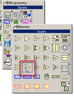

Also wenn du die Summe der Einzelwerte schon hinbekommst, dann einfach jeden Wert vor dem Aufsummieren quadrieren?!

Danke, leider habe ich es bisher nicht geschaft, auch wenn ich das Symbol Quadrieren hinzufügen.Angry
Anbei das .vi File.

..und wer eine Labview-Schleifen- und -Berechnungs-Allergie hat, kann ja für die Aufgabe auch die fertigen Funktionen verwenden
(Rampe in: Signalverarbeitung/Signalerzeugung, Effektivwert in Mathematik/Wahrscheinlichkeit und Statistik)
(Anmwerkung: Bild ist Lv10. Falls es in den vorigen Versionen den Selektor "Rampe (Delta)" noch nicht gibt, sind natürlich geringfügig(st)e Modifikationen zur Rampenerzeugung erforderlich)

(23.02.2011 10:27 )Lucki schrieb:  (Anmwerkung: Bild ist Lv10. Falls es in den vorigen Versionen den Selektor "Rampe (Delta)" noch nicht gibt, sind natürlich geringfügig(st)e Modifikationen zur Rampenerzeugung erforderlich)
Das Rampen VI hat sich tatsächlich verändert. In Lv85_img würde es so aussehen.
