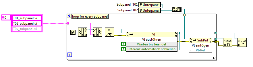

ich stehe grad vor dem Problem, dass ich ein subVI in mehrere subpanels laden will und diese dann auch unabhängig von einander laufen.
Die Einstellung in den VI-Eigenschaften für ablaufinvariante Ausführung mit eigenem Speicherbereich habe ich gemacht. Anbei noch mein Aufruf des subpanels....auch wenn da jetzt 2 verschieden VI geladen werden.
Danke für eure Hilfe...

Was ist jetzt deine Frage?
Bisher erzählst du, was du machst (bzw. machen willst, denn im Screenshot lädst du 2 verschiedene VIs in 2 verschiedene Subpanels).

Ich schätze mal es geht nicht...

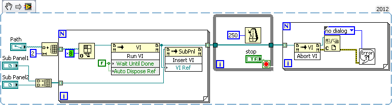

du musst bei dem Vi reference öffnen die option 0x08 angeben... siehe dazu in der Hilfe des open Vi reference.

neben dem guten Tipp mit der Option 0x08 würde ich es auch mit einem VI-Template probieren. Da erzeugt LabVIEW selbständig neue Instanzen des VIs, wenn man das Template mehrfach in den Speicher lädt...
