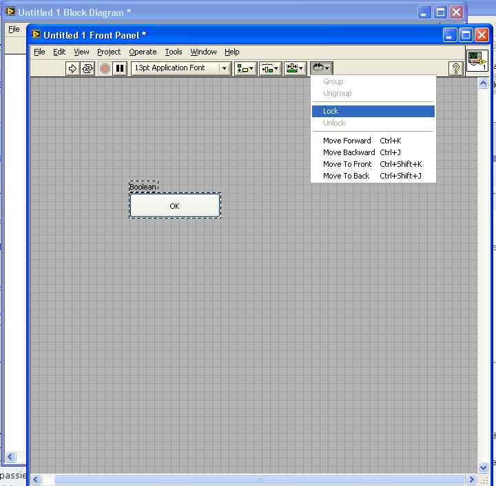

Hallo Hugin,
versuche es zusätzlich mit den Funktionen Lock bzw. Group oder beides kombiniert. Siehe Anhang
Ralf

Könnte es sein, dass die Fonts in deiner Exe anders sind als in der IDE und daher die Größenunterschiede kommen? (offtopic: ein Screenshot würde helfen!) Das passiert nämlich, falls man die Fonts nicht selber fest vorgibt.
