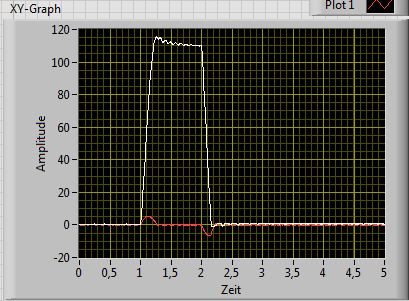

Ich habe im Anhang mal das Signal, welches ich anhand der Messwerte erstellt hab eingefügt. Jetzt hätte ich gerne eine Signalverlaufsgraph der mir dies quasi alle 5ms wiederholt. Einfach fortlaufend wie zB ein Sinus. In diesem Fall sind es Pulse die alle paar ms stattfinden sollen und dieses Signal würde ich gerne simulieren und in einem Graphen anzeigen lassen.

Du hast Recht, ich verwechsel immer dieses EXPRESS-VI Signal simulieren damit. Da steckt man einfach einen SIgnalverlaufsgraph an und hat so ein schönes kontinuierliches Signal dies wollte ich auch mit meinem Signal erreichen.
Mit der Schleife ist ein guter Tip allerdings erfüllt der nicht genau das was ich wollte, eben dieses kontinuierlichen Verlauf.

Du hast bisher eine Schleife, in der du das ExpressVI regelmäßig aufrufst und ein Signal generierst.
Jetzt ersetzt du das ExpressVI durch einen Draht, der dein Signal enthält und eine 5ms-Wartezeit.
Wo ist das Problem?
