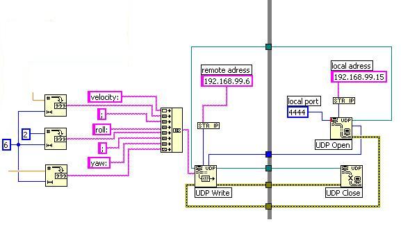

Hallo Leute,
wir haben ein problem! wir haben ein Bild von einem programmauschnitt beigefügt und wollten fragen, wie man die daten die dort geschickt werden wieder auslesen kann, bzw speichern kann.
vielen dank im voraus

du könntest den String entweder in der Schleife per "write text file" speichern oder über einen Tunnel aus der Schleife führen und nach Beenden der Schleife "in einem Rutsch" speichern...
Ein bisschen mehr "von links nach rechts"-Programmierung ist durchaus wohltuend für die Lesbarkeit deiner VisWink

okay danke
