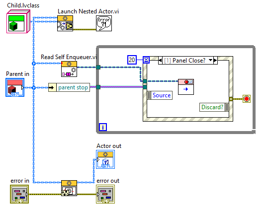

Seit kurzem bemühe ich mich um einen Einstieg ins Actor Framework.
Als Anleitung hangele ich mich an folgender Seite entlang, die augenscheinlich auf einer älteren Version des AF basiert:
https://forums.ni.com/t5/Labvolution/Lab...anguage=en
Ich nutze LabVIEW 2018.
Dadurch sind manche Schritte so nicht mehr ganz nachvollziehbar. Zumindest nicht für mich.
Kurz um: Mein Ziel besteht im Moment lediglich darin, einen Aktor zu starten, einen weiteren aufzurufen und beide wieder zu beenden. Das Starten an sich habe ich bewerkstelligt. Die Frontpanels sind aktiv. Schließen kann ich sie auch, aber beenden de facto nicht. Die laufen dann fröhlich im Hintergrund weiter, da die Aktoren nicht beendet werden. Und da komme ich schon zur aktuellen Problemstellung.
Wie vermittele ich einem Aktor, dass er seine Arbeit einstellen soll?
Der Sinn und Zweck des Notifiers innerhalb des jeweiligen Aktors (Stop child und stop parent) erschließt sich mir auch noch nicht. Habe sie zwar der Anweisung entsprechend angelegt, sehe aber noch keinen effektiven Nutzen.
Anbei habe ich die Blockdiagramme der beiden Aktor Core VIs angehängt. Ist hier ein offensichtlicher Fehler ersichtlich?

Ursache ist scheinbar gefunden. Hätte die Augen aufmachen sollen...
Im Event "PanelClose" habe ich eine Error Konstante mit "True" angehängt. Dann werden die Aktoren auch beendet, ohne, dass irgendwas im Hintergrund weiter rennt.

Im Beispielprojekt Verdunstungskühler wird auch gezeigt, wie man es noch machen kann...
