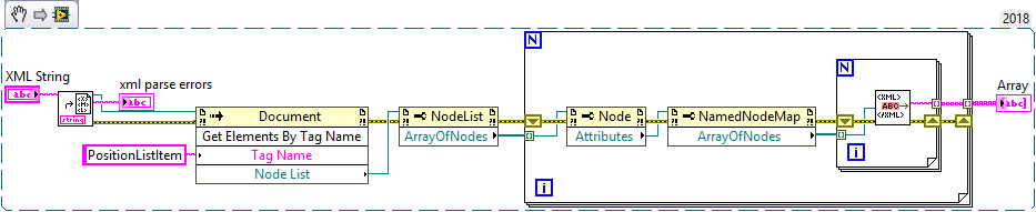

RE: xml Format nicht handelbar ?
So kommst du an alle Attribute aller PositionListItem-Nodes:
Thomas
24.10.2019, 13:16
GT123 Offline
Beiträge: 432
Registriert seit: Mar 2009
2018
Besten Dank Thomas, funktioniert einwandfrei.
