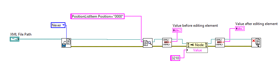

ich möchte ein xml file einlesen und auch gewisse Hex-Werte ändern.
Code:
<?xml version="1.0"?>
<items xmlns:xsi="http://www.w3.org/2001/XMLSchema-instance" xmlns:xsd="http://www.w3.org/2001/XMLSchema">
  <PositionListItem Position="0000" HexValue="1020" />
  <PositionListItem Position="0001" HexValue="A044" />
  <PositionListItem Position="0002" HexValue="E998" />
</items>
Das "Load XML File.vi" gibt mir den error -2628 "Invoke Node in NI_XML.lvlib:Load XML File.vi->Untitled 1" heraus.
Das "Read From XML File.vi" bzw. Write... kann ich auch nicht verwenden, da es nur LV-XML Format unterstützt.
Die Zeile
Code:
definiert vermutlich das Schema.
Wie könnte man dies in LV lösen?
Danke für eine Hilfe.
Grüsse
GT123

Das Laden geht nun auch bei mir. Das "validate on load" war noch aktiviert.
Mit der Referenz gehe ich dann auf "Get First Matched Node.vi". Als auch mit dem String:
Code:
auf "XPath expression". Das geht so jedoch nicht... Wie kann ich nach dem Eintrag suchen um danach den Hex Wert zu ändern?

Die Node PositionListItem hat keinen Wert, sondern nur 2 Attribute...

Aha... also wie kann auf den Wert der Adresse xy nun konkret zugegriffen werden (mit welchen vi's)?

So kommst du an alle Attribute aller PositionListItem-Nodes:

Besten Dank Thomas, funktioniert einwandfrei.
