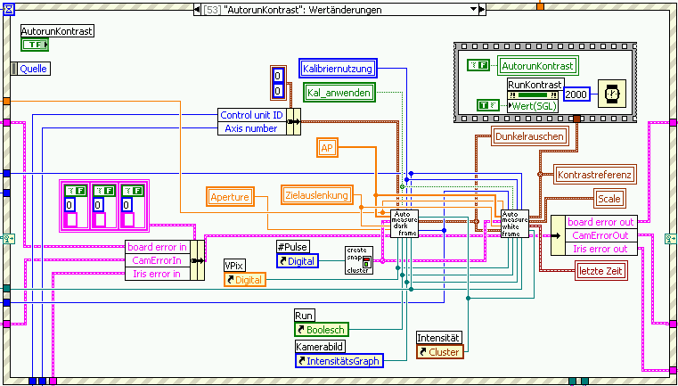

Hallo Experten,
folgende Situation:
Ich habe ein Haupt-VI mit üppig gefülltem Frontpanel. Von einem Sub-VI aus brauche ich zahlreiche Werte vom Frontpanel des Haupt-VIs und muss ständig auch welche aktuallisieren.
Mit bisher genutzen Übergabevariablen (inkl. Referenzen) geht das ganz gut, solange die Zahl überschaubar bleibt. Was aber wenn es zu viele werden, bzw. die Connectors nicht mehr ausreichen?
Eine Lösung wäre eine Clusterbildung, aber das Bündeln und Entbündeln nimmt mir auch zu viel Platz weg. Mir schwebt eher vor eine Art objektorientierte Übergabe der Frontpanel- oder Haupt-VI-Referenz (nur eine Übergabevariable), im Sub-VI würde ich dann gern auf die Children dieser Referenz, also die Bedienelemente usw., direkt zugreifen.
Geht so was? Hat jemand eine Idee?
Bitte postet bevorzugt keinen Code sondern stattdessen Screenshots, aufgrund meiner antiken LabView-Version.
Danke schon mal für alle Hinweise!

Hallo db,
Zitat:Eine Lösung wäre eine Clusterbildung, aber das Bündeln und Entbündeln nimmt mir auch zu viel Platz weg.
Du nennst doch selbst schon die beste Lösung. Wieso also nicht nutzen?
Das Platzargument relativiert sich, sobald man UnbundleByName verwendet und sofort die Klarnamen der Werte sieht...
Zitat:Mir schwebt eher vor eine Art objektorientierte Übergabe der Frontpanel- oder Haupt-VI-Referenz
Was ist an einem Cluster nicht "objektorientiert"? Selbst die LV-OOP-Implementierung sieht wie ein besserer Cluster aus...
Ich hoffe, du greifst nicht dauernd auf PropertyNodes der FP-Elemente zu!? Dies wird auf Dauer dein VI ausbremsen...
Zitat:Ich habe ein Haupt-VI mit üppig gefülltem Frontpanel.
Ein VI kann auch ein üppig gefülltes FP haben und trotzdem Daten in schönen Clustern verwalten...

(21.06.2012 15:57 )GerdW schrieb:  Hallo db,
Finde ich trotzdem suboptimal. Wenn dein Diagramm z.B. schon so aussieht:
Dann willst du noch in dem begrenzten Platz ein riesiges Cluster bilden mit 20 oder mehr Elementen? In dem Sub-VI "Create Snap Cluster" habe ich das schon teilweise etwas unschön - von hinten durch die Brust ins Auge - ausgelagert, aber halt nicht wirklich elegant. Zusätzlich muss ich das Cluster ja verborgen auf dem Frontpanel hinterlegen oder wie bei dem Fehlercluster live im Diagramm initialisieren, beides braucht Platz.

22.06.2012, 09:17 (Dieser Beitrag wurde zuletzt bearbeitet: 22.06.2012 09:19 von GerdW.)
Beiträge: 17.536
RE: zu viele Übergabevariablen/zu wenig Connectors
Hallo db,
Zitat:Wenn dein Diagramm z.B. schon so aussieht
Dann wurde im Vorfeld viel falsch gemacht...
Zitat:Dann willst du noch in dem begrenzten Platz ein riesiges Cluster bilden mit 20 oder mehr Elementen?
Der eine Clusterdraht belegt nicht viel Platz! Das Unbundle benötigt auch nicht mehr Platz als deine ganzen lokalen Variablen!
Zitat:PropertyNodes nutze ich sparsam, eher lokale Variablen!
Lokale Variablen nutzen dir bei deiner Fragestellung nichts, du willst ja mit subVIs arbeiten!
Zitat:was ist der beste Weg
Den gibt es selten bei der Softwareentwicklung...
Zitat:aber das zieht ganz schön Arbeit nach sich um im Nachhinein das ganze VI anzupassen.
Grundregel der Softwareentwicklung: Wenn man sich vorher kein ordentliches Design überlegt, bezahlt man das später mit erhöhtem Supportaufwand mehrfach!
Mal überlegen: du hast lt. Eigenbeschreibung 8 Jahre LabVIEW-Erfahrung?
Und willst nicht mit typdefinierten Clustern arbeiten?

22.06.2012, 14:30 (Dieser Beitrag wurde zuletzt bearbeitet: 22.06.2012 14:40 von GerdW.)
Beiträge: 17.536
Hallo db,
Zitat:Ich wollte nicht belehrt werden, sondern habe nach Hilfe gefragt!
Du zeigst uns ein VI, welches völlig an allen NI-Guidelines vorbei programmiert ist (und die gibt es schon ziemlich lange) und erwartest, dass dir jemand Empfehlungen gibt, wie man ein solches Konstrukt noch verschlimmbessern kann?
Wenn dir schon ein 28-ConnectorPane nicht ausreicht (welches an sich schon von NI nicht empfohlen wird), dann hast du definitiv etwas falsch gemacht...
Wenn du partout mit der VI-Referenz arbeiten willst, dann mach das doch!
Du musst so vorgehen:
Vi-Referenz->Referenz auf das FP->Referenz auf alle Controls->einzelnes Control anhand seines Labels suchen
Ist mindestens genauso aufwendig und kann sehr langsam werden (jede Menge PropertyNode-Aufrufe und UI-Thread-Switches).
Zitat:An gezeigter Stelle ein Cluster bilden fällt für mich aus
Dies habe ich auch nicht empfohlen.
Der Cluster wird stattdessen schon weit außerhalb deiner Haupt-Whileschleife definiert und jedes Event und jedes subVI greift darauf zu...
Ich würde trotzdem ein sauberes Redesign empfehlen, um folgende Punkte abzuändern:
Zitat:Man beachte auch ich bin schon bei Ereignis 53
Man kann Events manchmal zusammenfassen.
Man kann Events "benutzerdefiniert" anlegen und in subVIs abarbeiten lassen.
Zitat:damit während das Sub-VI noch läuft das Frontpanel des Haupt-VIs aktuallisiert wird
Events sollten immer schnell abgearbeitet sein und nicht durch subVIs blockiert werden! (Steht so in der Kontexthilfe!)
