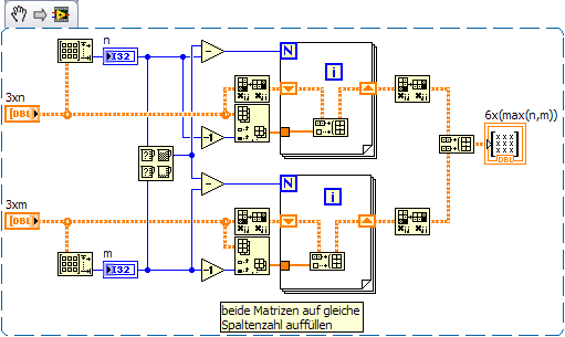

aaalso ich habe 2 Matrizen der Dimensionen 3xn und 3xm (m!=n)
Diese möchte ich zu einer 6xn bzw 6xm Matrix zusammensetzen, je nachdem ob m oder n größer ist.
Wenn nun n=7 und m=2 wäre, so werden ja in der 6xn Matrix die Spalten 3-7(bzw indices 2-6) der Zeilen 4-6 (bzw indices 0-5) mit Nullen aufgefüllt.
Ich würde in der 6xn Matrix diese Spalten aber gerne mit dem letzten Wert der 3xm Matrix, also den Zeilen 4-6, Spalte 2 auffüllen lassen, anstatt mit Nullen.
Um das Ganze verständlicher zu machen, habe ich ein kleines Beispiel-VI gebastelt.
Die resultierende Matrix hier zeigt momentan
1 2 3 4 5 6 7
1 2 3 4 5 6 7
1 2 3 4 5 6 7
10 20 0 0 0 0 0
11 21 0 0 0 0 0
12 22 0 0 0 0 0
Sie soll aber zeigen
1 2 3 4 5 6 7
1 2 3 4 5 6 7
1 2 3 4 5 6 7
10 20 20 20 20 20 20
11 21 21 21 21 21 21
12 22 22 22 22 22 22
Das Ganze müsste in beiden Fällen Klappen, also n>m und m>n.
Weiss jemand, wie man das umsetzen könnte?

Hallo Finrod,
"Weiss jemand, wie man das umsetzen könnte?"
Na klar!
Das gezeigte könnte man noch aufpeppen mit ein paar Case-Strukturen, um unnötige Funktions-Aufrufe zu vermeiden... Aber du sollst ja auch was zu tun habenSmile

Welcher Block ist derjenige vor den Schleifen jeweils unter den transponieren-Blocks?
Ich dachte das wäre "In Array einfügen" oder "Teilarray ersetzen", aber die scheinen nicht gemeint zu sein.
Edit: Ok hat sich erledigt. "Array indizieren" wärs gewesen.
So also in dem Beispielprogramm funktioniert alles wie gewollt. Vielen DankSmile
