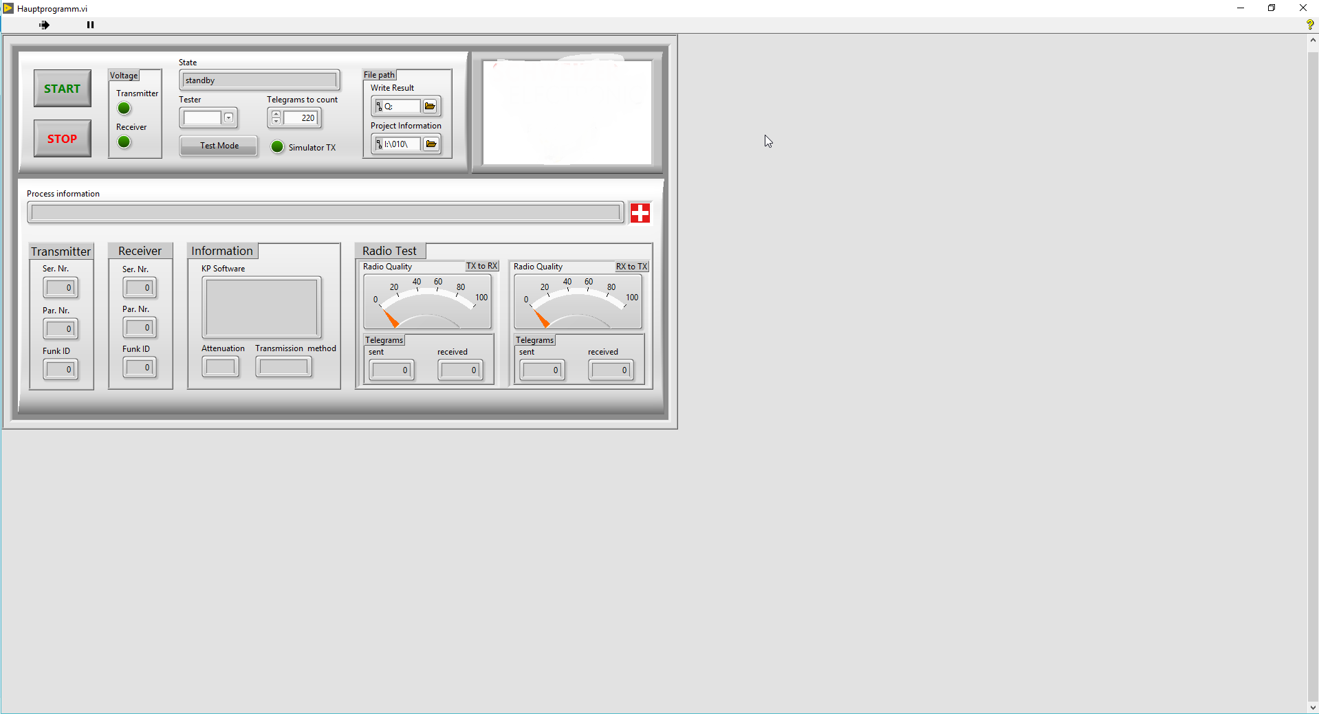

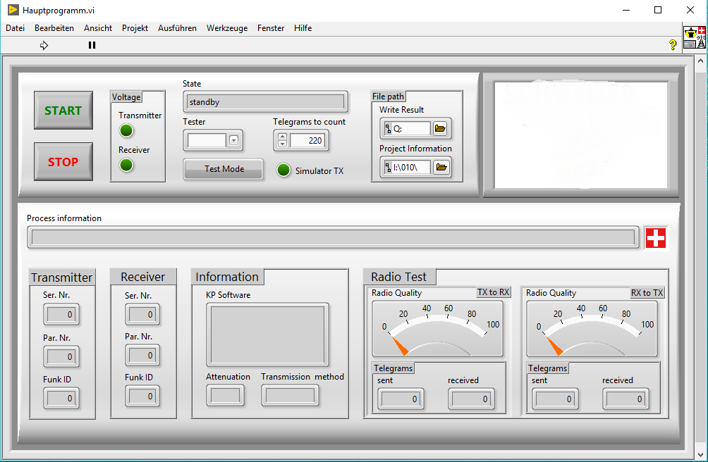

Hallo Zusammen
Ich habe folgendes Problem:
Wenn mein Fenster erscheint ist die Fenster-Grösse dem Frontpanel angepasst und das VI ist Zentriert auf dem Bildschirm.
Ich würde aber gerne trotzdem den Vollbild Modus zulassen (siehe Titelfenster).
Wenn ich das momentan mache, ist das Panel bzw. meine Anzeige-Elemente links Oben positioniert.
Gibt es einen einfachen Weg, die Anzeigen bei Vollbild-Modus zu zentrieren oder muss ich alle Objekte mühsam mit Methoden bzw. Eigenschaftsknoten verschieben?
Danke für eure Hilfe
Gruss Ratio

Hallo Ratio,
Zitat:Gibt es einen einfachen Weg, die Anzeigen bei Vollbild-Modus zu zentrieren
Ja.
Zitat:oder muss ich alle Objekte mühsam mit Methoden bzw. Eigenschaftsknoten verschieben?
Nein.
Nimm die Panel.Origin-Property deines Frontpanels bzw. der einzelnen Panes…
