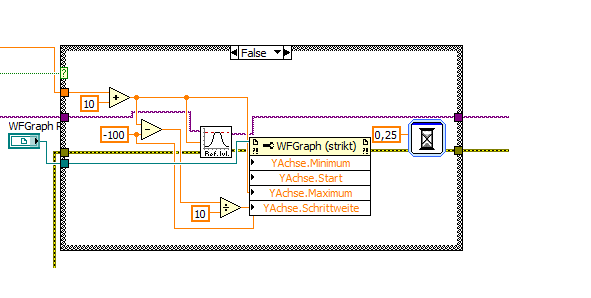

Hallo!

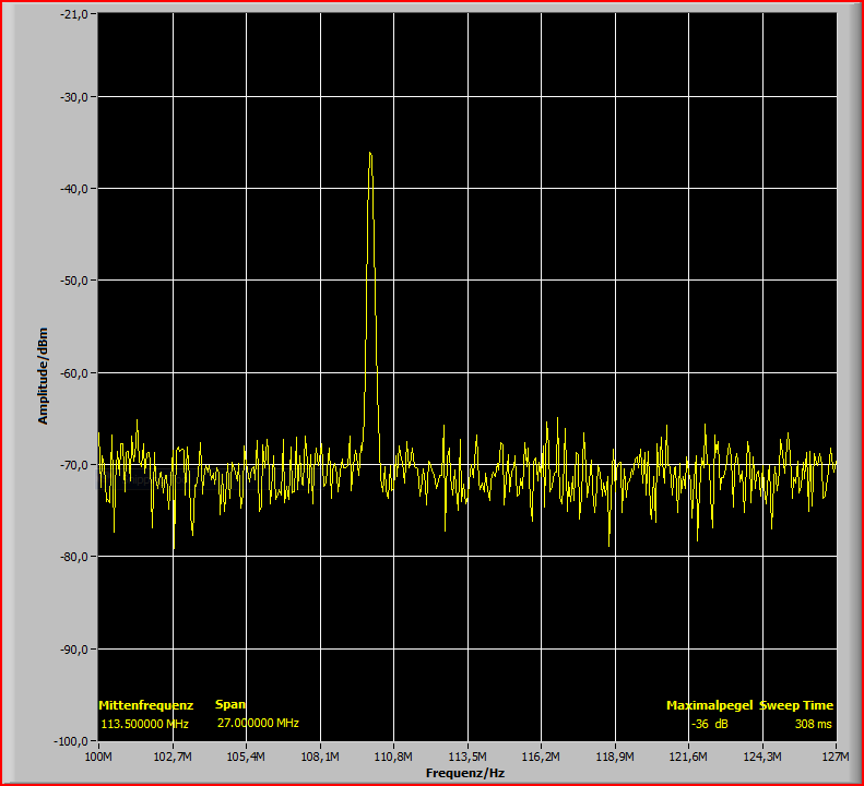

Innerhalb meines Projektes möchte ich die Achse eines waveform graph skalieren. Die X-Achsenskalierung funktioniert bei mir einwandfrei (abhängig von den Eingangswerten wird die Schrittweite berechnet und von Start nach Stop die Achse aufgeteilt, so das ich 10 Skalenteile bekomme).
Das habe ich nun auch bei der Y-Achse versucht, indem ich die gleiche Systematik darauf übertragen habe.
Folgender Sachverhalt liegt vor: Der "Startwert" (sprich der Wert im Ursprung) soll immer fest -100 betragen. Der Endwert ist variabel (ändert sich gelegentlich) und liegt im Bereich < 0 (also auch negativ).
Wenn ich das Verfahren jetzt so anwende, habe ich das Problem, dass die Skala nicht in 10 Teile geteilt wird, sondern immer unterschiedlich, abhängig vom Endwert.
Grundsätzliche Frage von mir: Hat die "Reihenfolge" der Parameter in dem Eigenschaftsknoten einen Einfluss darauf?
Weiterhin hänge ich hier noch mal den Abschnitt an, der von Interesse ist, vielleicht habe ich auch nur einen grundsätzlichen Fehler übersehen.
Danke & Gruß
EDIT: Ich sehe gerade, dass das Bild nicht sonderlich gut ist, da beim Abschnitt erstellen der Eigenschaftsknoten breiter geworden ist und die Leitungen überdeckt:
Also, an Start und Minimum sind als Konstante die -100 angeschlossen, an Schrittweite das Ergebnis der Division durch 10 und an Maximum das Ergebnis der Addition des Eingangswertes in das Case mit der 10.

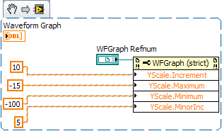

Hallo Yantit,
bei mir funktioniert's:
Du musst nur beachten, dass LabVIEW das Intervall vergrößert, wenn der Platz an der Achse nicht ausreicht, um wirklich ein 10er-Raster zu zeichnen!

Merkwürdig...
Also, bei mir tut es das irgendwie nicht, entweder bin ich zu doof oder ich verstehe was falsch (zumal ja die gleiche Vorgehensweise bei der X-Achse funktioniert)
Ich gebe mal ein Beispiel, wie es gerade bei mir aussieht:
Minimum = -100
Maximum = -20
-> Minimum - Maximum = -80
-80 / 10 = -8
Daraufhin müsste ja der Abstand, ausgehend von meinen -100, ja (-)8 sein, bedeutet: die nächste Unterteilung (von unten aus gesehen) sollte bei -92 liegen, die nächste dann bei -84 usw.
Aber hier:
sind die Abstände ja immer 10 Sad
Lese ich den Eigenschaftsknoten aus (bzw. das Element Inkrement), so kommen da auch teilweise sehr merkwürdige Werte an, die sich in der Graphendarstellung gar nicht wiederfinden (z. B. bekomme ich mit dieser Einstellung einen Inkrement von 2,5 angezeigt?)
Ich glaube, ich verstehe irgendwas nicht richtig...

Hallo Yantit,
versuch's doch mal mit positiven Werten für's Increment...
Bei mir funktioniert's immer noch:
Man kann sogar festlegen, wo die Skala (Minimum) beginnen soll, auch bei einem 8er Increment...

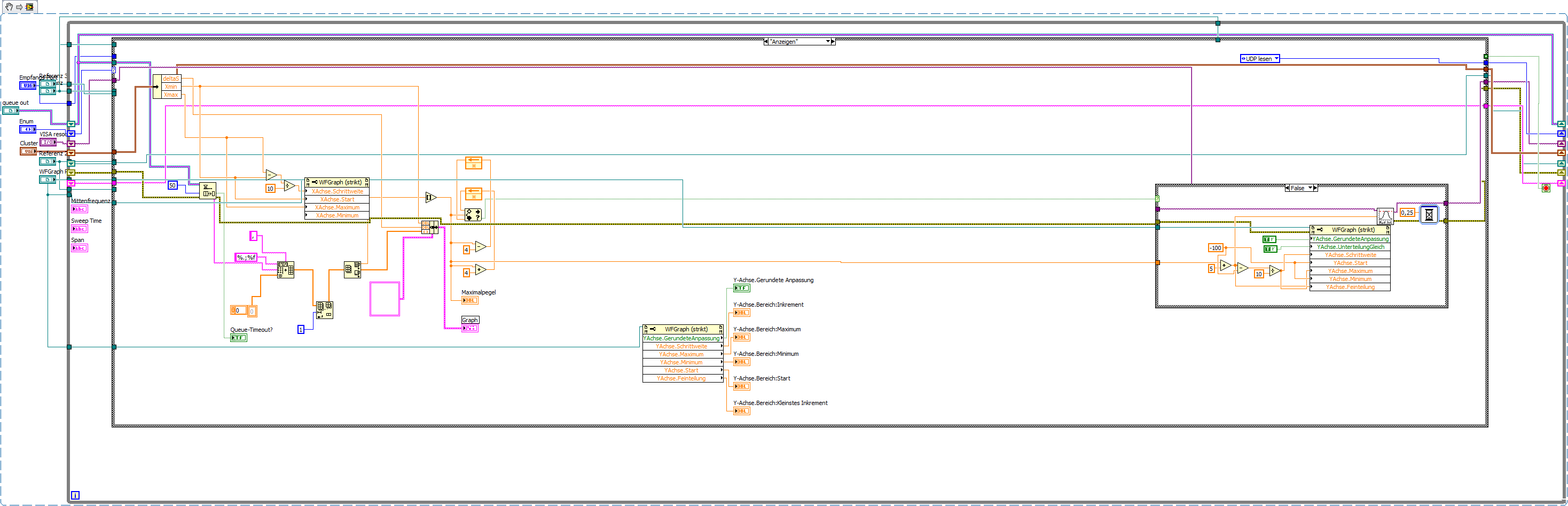

Ich nehme alles von meinem letzten Beitrag zurück und behaupte das Gegenteil:
Das war leider doch nicht der Weg zur Lösung. Das Inkrement wird doch irgendwie nicht in Übereinstimmung mit meinen Vorgaben festgelegt, sondern LV macht dies scheinbar selbständig.
In meinem momentan vorliegenden Beispiel geht die Skala von -100 bis -30 (soweit so gut), allerdings taucht als Inkrement nicht (-)7 auf, sondern ich lese 2 aus...
Warum legt LV das selbst fest, wenn ich doch in den PropertyNode einschreibe?
Oder muss das konstant eingeschrieben werden, da ja mein Case nur ausgeführt wird, wenn sich der Maximalwert der Y-Achse um mehr wie +-3 verändert.
Aber was geschieht dann während des normalen Schleifendurchlaufs?
EDIT: Anbei nochmal das gesamte Hauptprogramm, damit man auch den gesamten Kontext für den Graphen sieht...

Ja, das das Snippet nicht funktioniert war mir bewusst (dürfte sowieso bei niemandem laufen, da ja erst auf Daten von einer COM-Schnittstelle gewartet wird).
Mir ging es nur drum, quasi den Kontext zu zeigen, woher die Werte für die Skalierung kommen.
Ausprobiert habe ich schon viele Dinge in dem neuen VI. Allerdings funktioniert es nicht in meinem Programm. Das Hauptproblem scheint darin zu bestehen:
- Wenn sich der Maximalwert ändert (auf den sich ja im Prinzip alle Berechnungen stützen), dann verändert sich sofort die Skalierung, allerdings nicht mit neu berechneten Inkrement-Werten, sondern scheinbar mit einer Art Standard-Einstellung (es werden nur Werte von 2 & 2,5 angenommen??)
Die Irritation auf meiner Seite besteht ja im Prinzip nur darin, dass meine Skalierung der X-Achse einwandfrei funktioniert, während die Y-Achse rumzickt.Smile
Gebe ich einen festen Maximalpegel vor, so ist ja alles kein Problem...
Nur muss das Programm auf Änderungen im Maximalpegel mit einer Änderung der Skalierung reagieren. Da muss ich wohl oder übel noch den Rest des Tages drüber grübeln... Hmm
