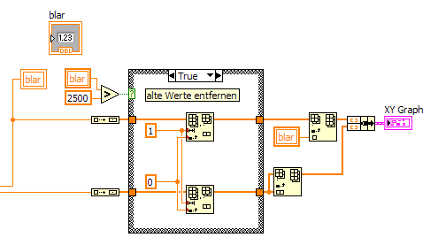

Hallo labuser,
das erste, was mir nach Öffnen deines VIs auffiel, war die lokale Variable "blar". Was soll diese Variable bitte sehr? Mehrere Race-Conditions, ungenutztes Terminal. Bitte alle diese locals durch Drähte ersetzen - dann verschwinden auch gleich die Race-Conditions! (Siehe auch Bild, viermal"blar" wo ein einziger Draht ausreichend wäre...)
Deinen XY-Graph erzeugst du, indem du skalare (Einzel-)Werte in ein Array packst, diese Werte dann teilweise wieder raus löscht, nochmal ins Array einfügst... Was willst du denn da erreichen?
Um einen Plot aus mehreren Werten zu erhalten, musst du die Werte in einem Shiftregister sammeln!

Ja das mit den Lokalen Variablen ist in meiner Testphase passiert. Die kommen natürlich noch weg. :DAber wie geht denn das mit dem Schieberegister. Ich meine es so ziemlich wie in dem Beispiel zuvor zu haben, nur dass ich das x^y rausgenommen hab. Weiß momentan nicht weiter.

Eingelesene Werte über vorgegbene Zeitachse anzeigen
Hallo labuser,
"Die kommen natürlich noch weg."
Fang doch gar nicht erst damit an!
Hier mal der Einsatz von Feedback-Nodes, die sind im Grunde das Gleiche wie SR:
Nur um die Initialisierung musst du dich noch kümmern...
