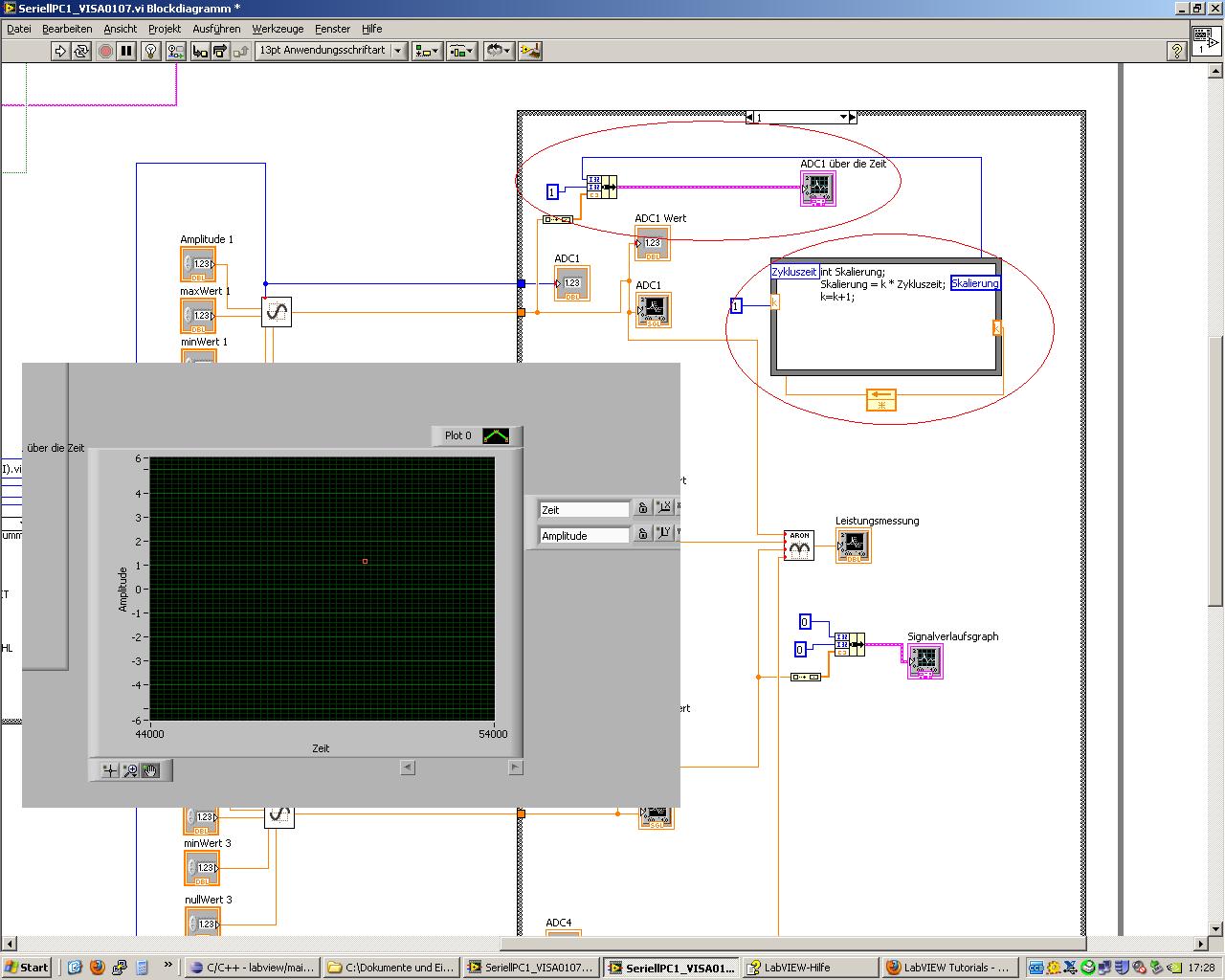

Ich möchte meine, über die serielle Schnittstelle, eingelesenen Werte in einem Graph anzeigen lassen. Wichtig ist, dass die Zeitachse angepasst wird. Ich habe dafür die Variabe "Zykluszeit", die den deltaX Wert darstellt. Daraus wird über eine inkrementierende Variable die X-Werte berechnet. Diese sollen dann zusammen mit den Y-Werten angezeigt werden.
Die Punkte bekomme ich angezeigt, jedoch habe ich noch nicht herausbekommen, wie sich die angezeigten Punkte verbinden lassen. Es erscheint bis jetzt immer nur der gerade aktuelle Punkt. Die Anderen verschwinden.
Mit einem Signalverlaufsdiagramm habe ich es schon hinbekommen, jedoch kann ich dort die Zeitachse nicht formatieren (also ich bekomme die richtigen Abstände zwischen den X-Werten nicht hin).
Dies ist ein Anfängerproblem. Weiß momentan nicht weiter.

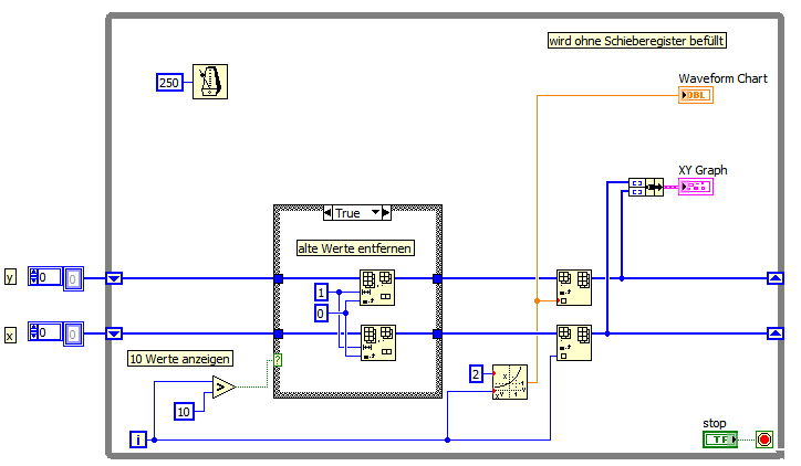

wenn du die Zeit berechnen musst, dann kannst du auch einen XY-Graph nehmen, da du hier x/y-Punkte eintragen kannst. Es sei denn, du bastelst dir einen Signalverlauf (über ein Schieberegister). So wie du es machst, habe ich es bisher nie versucht.
Meines Wissens hat der XY-Graph keine Historie. Ich gehe auch in so einem Fall her und speichere die Werte über ein Schieberegister in einem Array bzw. Cluster aus 2 Arrays, das ich dann dem XY-Graphen zuweise.

Also mit dem Waveform-Chart geht das bei mir auch mit einzelnen Werten (s. angehängtes VI).
Die Schieberegister-Lösung für den XY-Graphen ist sicher bei hoher Abtastfrequenz langsam. Da gibt es garantiert schönere Lösungen, doch die soll uns jemand erfahrenes hier zeigen.Smile

bau dir doch eine richtige Waveform zusammen: dein dt hast du ja lt. Beitrag #1 schon ("'Zykluszeit', die den deltaX Wert darstellt"). Dazu kommt die Startzeit, und deine Y-Werte sammelst du über ein Shiftregister wie von Mechatroniker gezeigt. Und dann die Waveform mit einem Waveform-Graph darstellen...
Die Funktion zum "Clustern" einer Waveform findest sich in der Waveform-PaletteSmile

Habe es noch einmal probiert. Also einen Wert zwischen -6V und +6V wird immer angezeigt und auch an den richtigen X Positionen (ich habe Werte zwischen 0 und 2500 gewählt). Jedoch werden diese immernoch nicht durch eine Linie verbunden.
Habe die aktuelle Version noch einmal als LabVIEW 2009 Datei angehängt.
