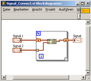

Wo wir grad bei sammen sind ... oben recht seht ihr das signal_connect subVI. Das gefällt mir nicht. Wie würdet ihr zwei array_of_waveform verknüpfen?

Hallo Dimitri,
ohne For-Loop:

Zu dem VI:
Ach wie doof von mir ... ich dachte:
Signal 1 (Kanäle 1-4), Signal 2 (Kanäle 5-8)
Wenn ich jetzt Eingänge verknüpfen machen, bekäme ich die Kanäle 1&5 2&6 3&7 ... aneinander gehangen. Gut geht also doch so.
