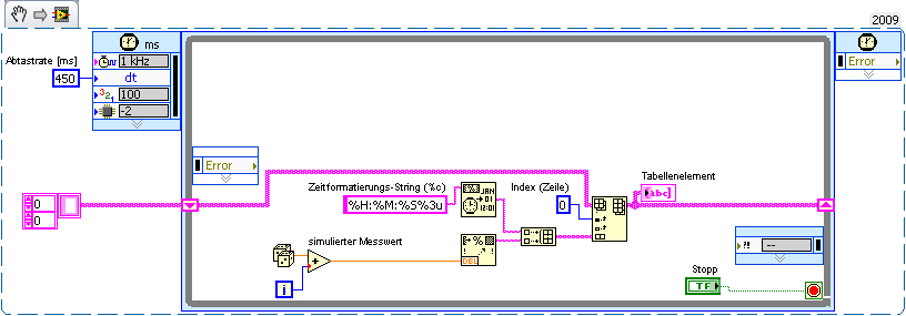

Zeitstempel parallel zu Messwert in Array
Wenn man sich bei dem VI von Totti die ms 3-stellig mit ausgeben lässt, macht er bei 500ms Schleifenzeit noch bis auf die ms genau die Schleifen. Bei 450ms aber schon nicht mehr.
Kann man irgendwo einstellen, wie genau diese Zeit-Schleifen arbeiten sollen, oder muss man für genauere Zeiten immer eine "Normale" While-Schleife und das Metronom nehmen?

TSC Offline
Beiträge: 1.882
Registriert seit: Sep 2008
LV 2018 SP1
52379
Lad doch mal deine Modifikationen hoch, damit wir das nachprüfen können! Bei der zeitgesteuerten Schleife kannst du die Timingquelle angeben. Standard ist der Millisekundentaktgeber der CPU-Einheit. Du kannst aber auch einen externen Atomtaktgeber anschließen, wenn du einen hast.
