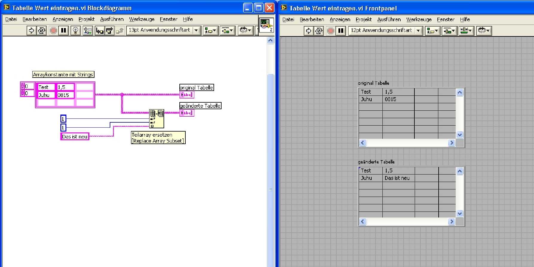

ich möchte nachträglich Werte in eine bestimmte Spalte einer Tabelle einfügen.
Wie mache ich das?
Danke.
Hallo Miki,
da die Tabelle eigentlich auch als Array betrachtet werden kann, kannst Du mit der Funktion "Replace Array Subset [Teilarray ersetzen]" aus der Array Pallette Deine gewünschte Funktion erreichen.
Andreas
Hab noch ein kleines Beispiel gemacht.
Im übrigen kannst Du noch das Beispiel in LV "How to replace Array Elements.vi" ansehen.
Andreas
Hallo Gregorx,
leider kann ich nicht bis 7.0 zurückspeichern.
Ich hab Dir aber ein Bild von Frontpanel und Blockdiagram erstellt.
Hoffe Dir hilft das weiter.
Viele Grüße
Andreas
