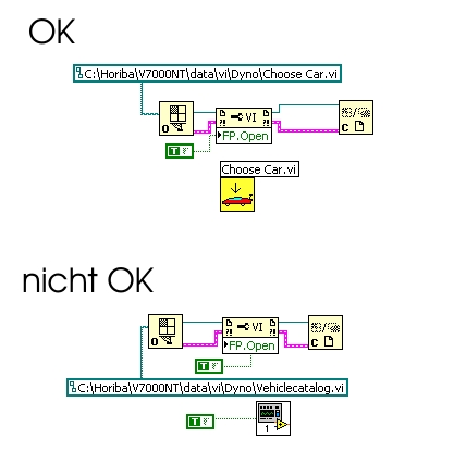

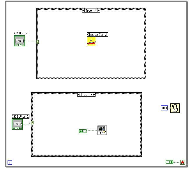

Hallo zusammen
ich öffne von einem Haupt-vi 2 weitere vis über Buttons (Property Node-FP.Open->TRUE).
Im ersten Fall geht alles gut aber im zweiten Fall muss ich dem vi noch ein BOOL Signal mitgeben.
Das Problem erscheint dann beim schliessen, die erste Variante schliesst normal und nach dem Schliessen bin ich wieder im Haupt-vi,
aber im zweiten Fall obwohl das child-vi geschlossen ist (Property Node-FP.Open->FALSE)
springt das Programm nicht wieder zum Haupt-vi zurück sondern bleibt in dem child-vi hängen, welches wahrscheinlich nur versteckt und nicht geschlossen ist.
Wie kann ich das Problem beheben?

Verstehe das nicht ganz: Beide SubVIs werden doch hier zweimal geöffnet: einmal dadurch, daß sie als Ikon im HauptVI existieren, und einmal mit Methodenknoten FP.OPEN. (Oder existieren die abgebildeten VIs nicht wirklich im Haupt-VI?). Wenn es mit FF.OPEN aufgerufen wird, dann müssen die Elementwerte ebenfalls mit Methodenknoten übergeben werden, anders geht das nicht. Hier (zufällig vorhandenes) Beispiel:

Das Problem ist im ersten Beispiel wenn ich das VI über PropertyNode öffne und das VI selbst ligt nicht da wo es im Bild zu sehen ist, startet das SUB-VI nicht obwoht es eingestellt ist auf RUN when open.
Das SUB-VI wird geöffnet und bleibt stehen.

wenn ich aber den Teil mit FP:OPEN weg lasse und nur die VIs drin lasse, habe ich das gleiche Verhalten wie am Anfang.
Das obere Beispiel ist OK und das untere öffnet lässt sich schliessen und dann geht garnichts mehr nach dem schliessen,
das Programm reagiert auf keine Klicks mehr.

Vielleicht solltest du in Erwägung ziehen, deine beiden VI's hochzuladen.
Die Bilder sind ja schön.. aber nicht ausführbar und reingucken kann auch keiner.
Wer kann schon sagen was du da programmiert hast, um LV aufzuhängen...
