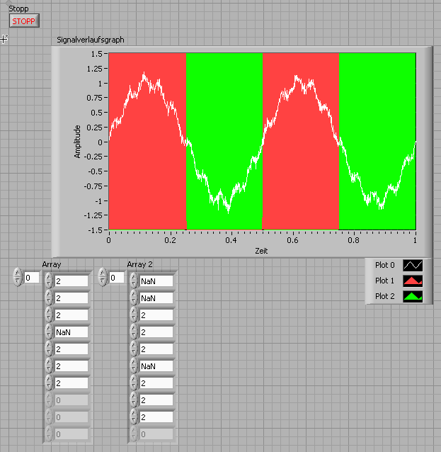

Ähnliche Idee:
Man kann den Plot ja füllen (bis zum nächsten Plot, bis +- Unendlich bis 0...) Wenn du dir drei Hilfsplots erzeugst und bis Null füllst, würde das deinem Wunsch nahe kommen. Also im Bereich a ist Plot a mit seinen Werten an deinem Y-Achsen Max und wenn nicht Bereich a gefahren wird, ist der Plot mit den Werten bei Null. Die anderen beiden Plots entsprechend.
Hab das einmal eingestellt mit dem Füllen, aber da war der andere Plot nicht mehr zu sehen... ist wohl eine Frage der Reihenfolge... k.A. habs nicht weiter verfolgt.
Gruß SeBa

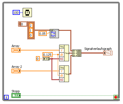

Hab mal ein Beispiel gemacht, nach meiner Idee...
Klappt einfacher mit dem XY-Graph... ist aber auch egal.
Die Punkte musst du dir halt bestimmen, ich hab der Einfachheit halber feste Werte genommen.
Gruß SeBa
Rette einen Baum!

ich wollte dein vi nachbauen, weiss aber nicht welches Element für den ersten Graph benutzt hast (arbeite mitLv86_img, vielleicht habe ich etwas nicht installiert?)
kannst du dieses vi fürlv86hochladen?

Lv80_img
Sonstige .vi  Signalverlaufsgraph_Bunt.vi (Größe: 17,53 KB / Downloads: 405)

Sehr genial, seba! Jetzt muss ich mir das nur noch so hinbauen, des es zu dem sich ständig änderndem Signalverlaufsgraph passtWink
