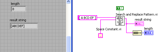

Trim Spaces VI aus der String Palette.

"search and replace pattern" aus der String-Palette.
@ eq: "trim löscht doch nur am Anfang und/oder Ende.

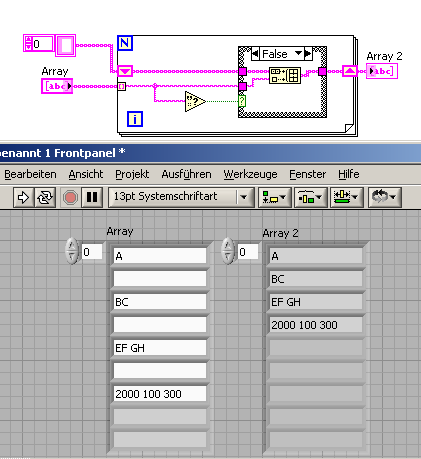

So?
Sonstige .vi  array_del.vi (Größe: 9,25 KB / Downloads: 305)
Lv85_img
Erklärung: Ich gehe das Array rückwärts durch und entferne alle leeren Elemente.
Da du ein Array erwähnst, vermute ich, dass es keine Zeilenenden in dem Sinne gibt.

leere Stelle in einem String eliminieren
oder So? Lv86_img
Sonstige .vi  StringTest.vi (Größe: 7,81 KB / Downloads: 264)

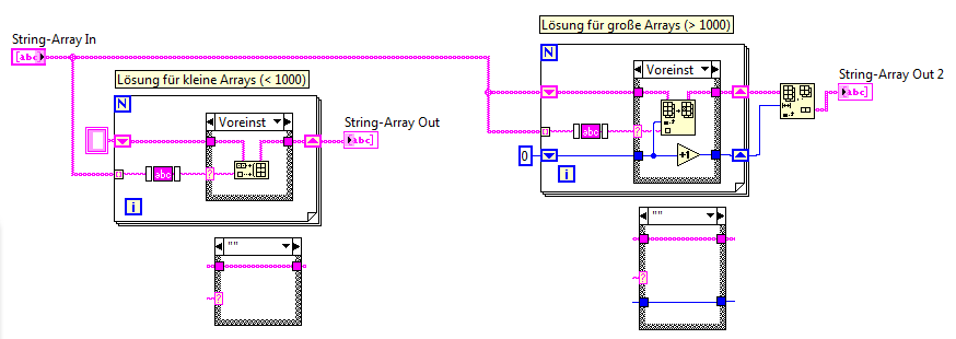

' schrieb:So?
Würd ich auch so machen, wenn das Array entsprechend groß ist.
Bei kleinen Arrays (das ist dann Ansichtssache) würd ich es do machen:
Gruß SeBa

' schrieb:Würd ich auch so machen, wenn das Array entsprechend groß ist.
Gruß SeBa
Ich nicht. Das Entfernen einzelner Elemente aus einem großen Array ist auch nicht besonders schnell. Echt schnell, auch bei großen Arrays, ist nur das Ersetzen von Elementen. Ein darauf basierendes Progrämmchen halte ich für die einzig erwähnenswerte Alternative zu Deinem Vorschlag. Wobei man noch darüber reden sollte, was hier ein "großes" Array ist. Ich würde sagen, bis zur Elementzahl 1000 ist deine Löung die beste.
Ein Schönheitsfehler aller Lösungen ist, das nicht berücksichtigt wird, daß ein "leerer" String im visuellen Sinn auch dann vorliegt, wenn er nur aus Leerzeichen besteht.
