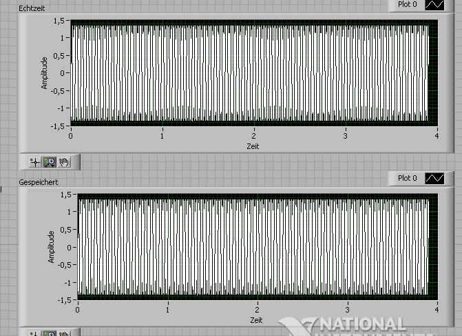

Für die Aufzeichnung von einem Kanal habe ich die VI - "PXI-1Kanal" angehängt. Sie funktioniert einwandfrei. Wenn ich die Vi starte sehe ich Echtzeitdaten, wenn ich "Stopp" drücke bekomme ich die gespeicherten Werte aus der While-Schleife übergeben und sie werden in dem unteren Graphen
richtig angezeigt. (siehe Bild 1)

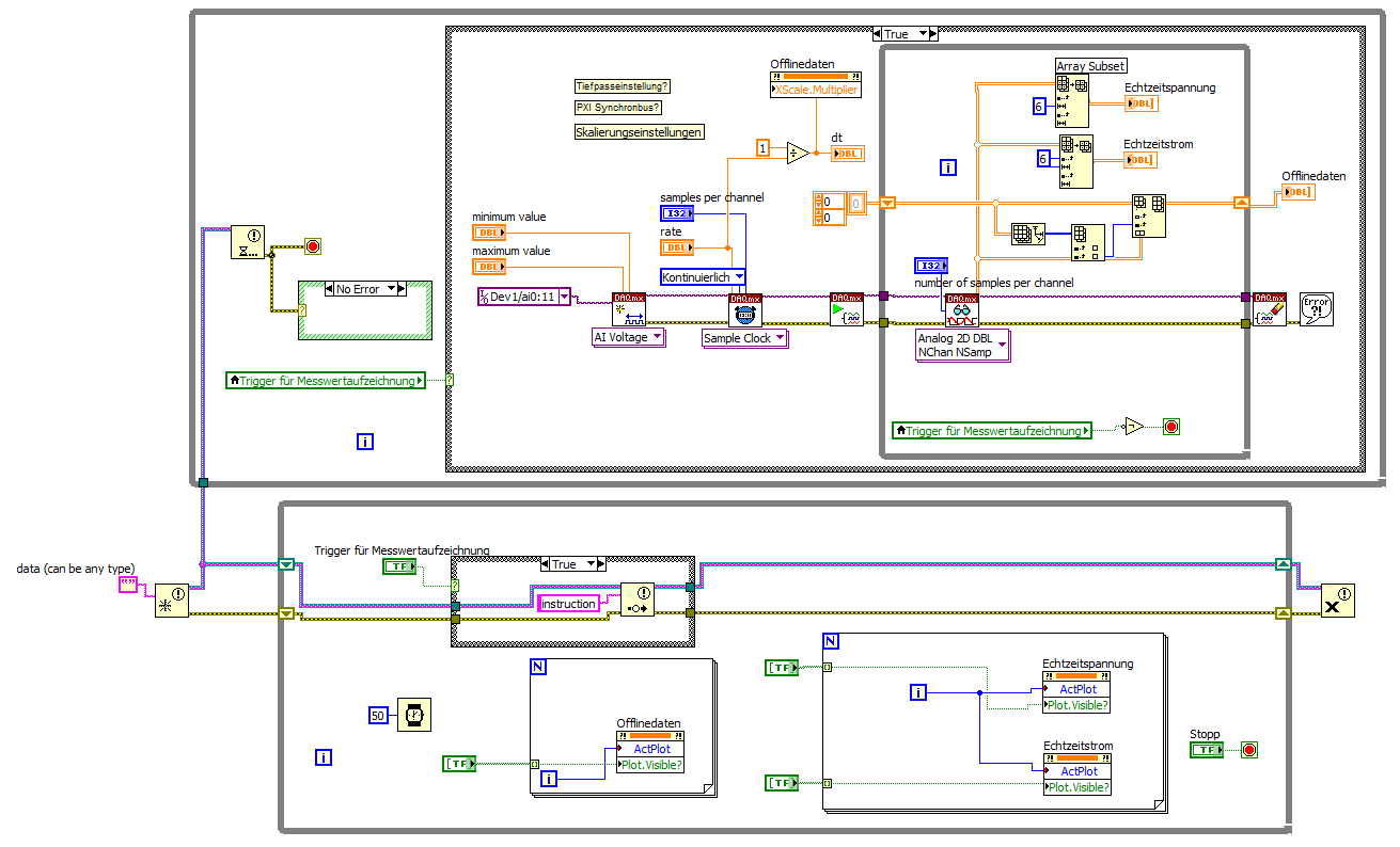

So nun habe ich das ganze für n-Kanäle abgeändert in der VI-"PXI-NKanal". Nur bekomme ich da weder fortlaufend die Echtzeitdaten angezeigt noch werden sie fortlaufend gespeichert. Ich bekomme nur ein ganz kleines Fenster angezeigt, das er immer wieder überschreibt. (siehe Bild 2)
Als ein Problem habe ich schon ausgemacht, dass die Daten in meine VI wohl fortlaufend in Spalten und nicht in Zeilen gespeichert werden. Ich kann das Array aber nicht im laufenden Betrieb, bei jedem Schleifendurchlauf transponieren. Das macht der Rechner nicht mit bzw. LabVIEW nicht mit.
Wie kann ich das Problem lösen? Geht es vielleicht ganz anders?
Doch, das kannst du. Transponieren ist in LabVIEW keine "zeitaufwändige" Operation. In Wahrheit wird das Array nämlich im Speicher gar neu kopiert.
Alternativ kannst du auch auf deine Graphen gehen, Rechtsklick mit der Maus->Option "Transpose Array" aktivieren, dann werden Zeilen und Spalten der 2D-Arrays für die Darstellung getauscht. In deinem VI-Upload werden aktuell nämlich 1000 Plots dargestellt, und das ist alles andere als ressourcensparend.

Man mag es kaum Glauben nach einem Kaffee habe ich mal ein einer alten VI geschaut und das Problem wie folgt gelöst. Einfach mal das "build array" gegen "insert to array ersetzt" und den Schleifeniterationszähler an den Spaltenindex gelegt.
Um die Daten danach zu speichern habe ich das "write to spreadsheet file" verwendet und transponiere das Array da, damit es in einer csv abspeicherbar ist.
Das klappt auch. Jetzt bin ich natürlich gleich größenwahnsinnig geworden und habe noch eine Funktion eingebaut, damit man im laufenden Betrieb Kanäle ein und ausschalten kann.
Jetzt geht die Prozessorauslastung dann schon etwas hoch, ob ich das so lassen kann weiß ich nicht genau. Gäbe es da eine andere Möglichkeit das zu realisieren?
Optimal wäre sowieso, wenn ich 2 bzw. 4 Graphen zeichnen könnte, aber da müsste ich ja das erstelle 2d Array im laufenden Betrieb auseinanderpflücken. Ich weiß nicht wie sinnvoll das ist.
Hast du eine Idee das ganze Resourcenschonender zu machen? Wie gesagt, ich darf die Messung nicht unterbrechen, die muss absolut synchron und zeitgenau laufen. Die Werte brauche ich wie gesagt alle danach noch in einem Array, weil ich damit Berechnungen anstellen muss.

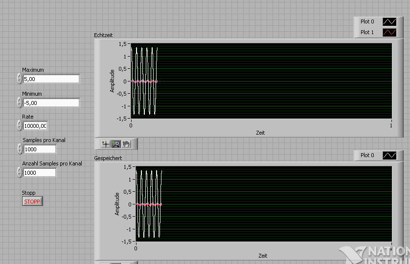

Jetzt habe ich noch ein etwas anderes Problem. Ich weiß ohne Realdaten ist es etwas schwer nachzuvollziehen, aber wenn Ihr Euch das VI in in diesem Anhang anseht und dann einen Blick auf den Graph ganz unten, der die kompletten Offlinedaten zeigt, werft.
Mein Problem ist, dass bei einer Aufzeichnung die letzten Geschehnisse ganz links im Graphen abgebildet werden und die Ältesten ganz rechts.
Das ist natürlich mehr als suboptimal, wenn man, wie ich, einen zeitlich veränderlichen Vorgang erfassen möchte.

Mein Problem ist natürlich, dass ganz links die NEUSTEN Ereignisse stehen, also die jenigen, die zuletzt aufgezeichnet wurden und rechts im Graph sind die Ältesten Ereignisse.
D.h. noch einmal, dass der Anfang meines Graphen rechts ist, anstatt links wie bei z.B. einem Oszilloskop.
So stimmt es.

Dein Insert Into Array ist falsch.
Mach mer mal ein Beispiel hierzu:
Number of Samples steht aktuell auf 1000. Also hat nach dem ersten Durchlauf das Array "Offline-Daten" im Schieberegister eine Größe von 12x1000.
Du hast den Index der While-Schleife an das Insert-Into-Array angeschlossen.
Im zweiten Durchlauf ist der Index 1, es wird also in Spalte 1 des bestehenden Arrays das nächste 12x1000 Array eingefügt. Du willst das aber eigentlich hinten dranhängen.
Guckst du hier:
