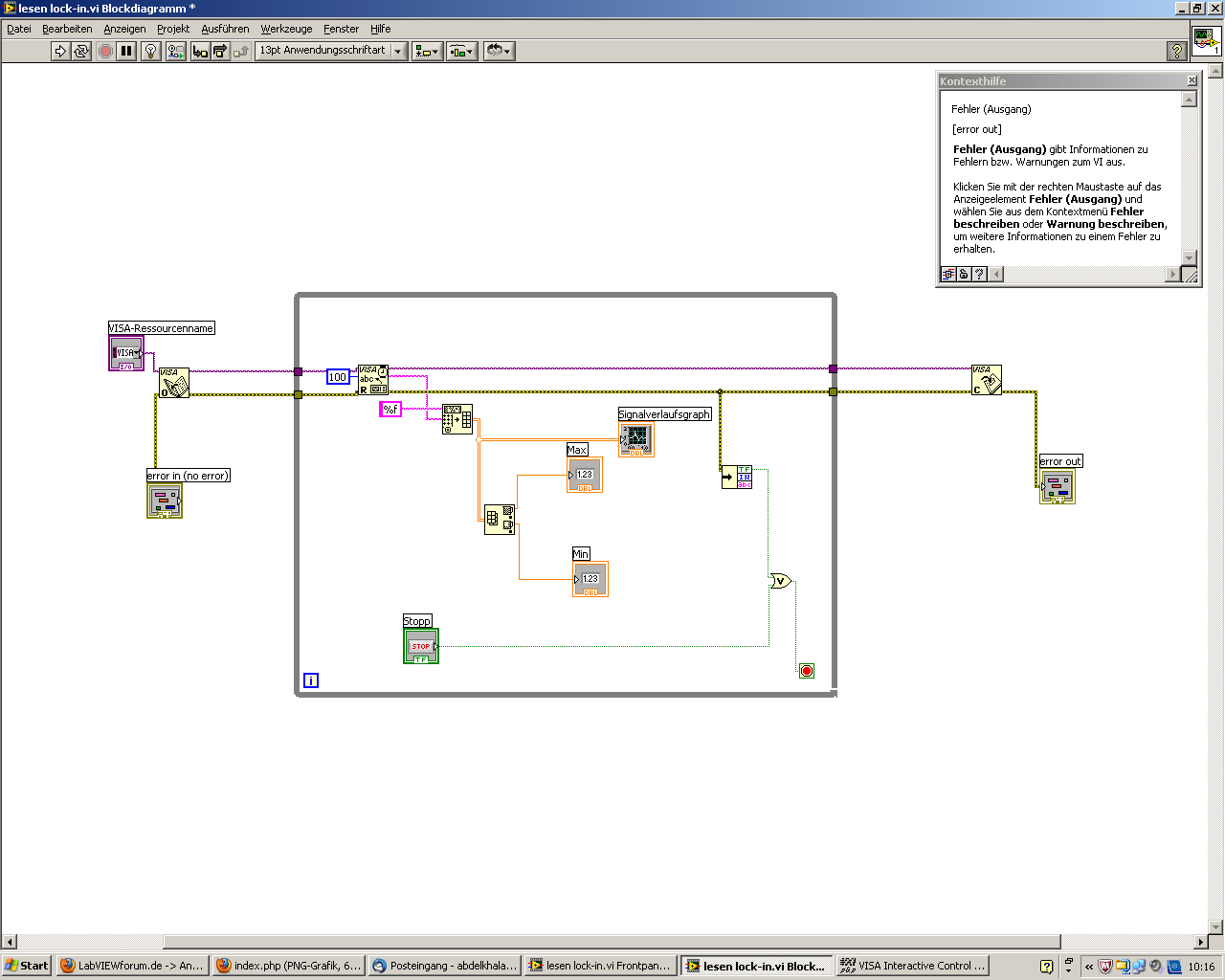

Hallo liebe Lv-mitglieder,
ich habe einen Lock-in Verstärker angeschlossen mit dem PC durch ein USB-Kabel,
ich möchte das Ausgang-Signal aus dem Lock-in auslesen und verarbeiten, über VISA ( Labview-Version 8.2)
da ich Anfänger bin, suche ein Beispiel zum orientieren
Danke im voraus!

Welche Hardware hast Du? Hast Du Treiber dazu? Kannst Du Dein Gerät im MAX erkennen, da Du VISA verwenden möchtest? Versteht das Gerät SCPI-Befehle,....?
Ein paar Infos mehr würden nicht schaden.... Unsure

danke markus,
ich habe den Gerät-treiber und den USB-treiber instaliert, und ich kann jetzt das gerät unter "Measurment & Automation Explorer" sehen.
ich habe folgende Test-Programm geschrieben, zeigt aber folgende Fehler Meldung "VISA: Lesen in lesen lock-in.vi"

hier ist die Fehler Beschreibung:
Fehler -1073807339 ist bei VISA: Lesen in lesen lock-in.vi aufgetreten
Mögliche Ursachen:
VISA: (Hex 0xBFFF0015) Zeitüberschreitung, bevor der Vorgang abgeschlossen werden konnte.

Hallo abdelo,
üblicherweise muss man dem Gerät erstmal mitteilen, welchen Wert man lesen möchte. Du dagegen liest einfach drauf los...
Vielleicht wartet das Gerät ja erstmal auf einen Befehl von dir?
meinst du, ich soll VISA Write in meinem Programm hinzufügen!?

Hallo abdelo,
ich kenne dein Gerät nicht. Ich habe nur beschrieben, wie Messgeräte üblicherweise arbeiten.
Vielleicht greifst du mal zur Bedienungsanleitung? RTFM?
Und ja, mit VISA-Write kann man Befehle zum Messgerät schicken...

Und wie Markus schon gefragt hat: Welche Hardware? Zitiat: "einen Lock-in Verstärker angeschlossen"..., das kann sonst was sein.Glas2
