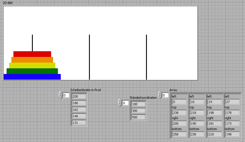

' schrieb:Darstellung des Ablaufes als Zähler/Grafik in LV
Hab mal bei diesem Aspekt angefangen, da der Algorithmus an sich ja schon existiert. Den Text zu zerpflücken und in Anweisungen zu zerlegen ... hatte ich keine LustBig Grin
So als Anstoß hab ich mal den 1. Turm aufgestapelt. Weitestgehend variabel gestaltet.
Es wird nur der Erste Turm gefüllt. Das soll dir helfen dich mit den Paint Funktionen zurechtzufinden. Das Verschieben der Teile auf die anderen Türme bedeutet im einfachsten Fall (ohne das Verschieben zu animieren) einfach eine Neuzeichnung mit allen Türmen.
Lv09_img2
Sonstige .vi  Hanoi_GUI_Prototyp.vi (Größe: 22,44 KB / Downloads: 362)
