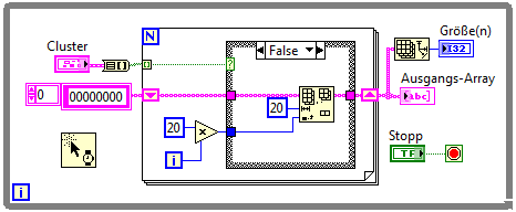

Das liegt daran, daß der Cluster nur ein einziges Mal am Anfang abgefragt wird. Der gehört in die Schleife:
Lv86_img
Sonstige .vi  Array_initialisieren8.6_1_.vi (Größe: 8,81 KB / Downloads: 279)
NB: Was das alles mit "Array initialisieren" zu tun hat, erschließt sich mir nicht...

Leider stellte ich fest, dass die Ergebnisse von einander abweichen (siehe Anhang). In deinem Beispiel ist der Array-Index immer konstant 20 (unabhängig davon ob du vorhin schon etwas gelöscht hast oder nicht), sieht man schön an den beiden Arrays in dem Bsp. Mein Bsp. sieht zwar nicht so gut aus, liefert aber die erwünschte Funktionalität.
Nun hab ich das Problem, dass die Länge des Array (wie viele Elemente gelöscht werden sollen) nicht wie in dem Bsp. immer 20 sondern unterschiedlich groß ist (12,18,40), hat eine/r vielleicht eine Idee wie ich das Problem lösen kann?

Das kommt daher, dass sich bei einem Array die Indizes verschieben, wenn du am Anfang schon etwas weggelöscht hast. Du müsstest am Ende mit dem Löschen anfangen! (Kannst ja mal mit Stift und Papier nachvollziehen: Wenn ich bei einem Array Element #0 lösche, verringert sich bei allen nachfolgenden Elementen der Index um 1: Element #1 wird zu #0, #10 zu #9...) Wenn du dann stur weiter Element #20 löschen willst, triffst du das falsche ZielSmile
Zitat:nicht ... immer 20 sondern unterschiedlich groß ist (12,18,40)
Dafür musst du nur alle Instanzen der Konstante 20 (die du ja ziemlich oft im BD verteilt hast, statt einen Draht zu verwenden), durch einen Draht ersetzen, der an ein entsprechendes Eingabe-Control angeschlossen ist...
