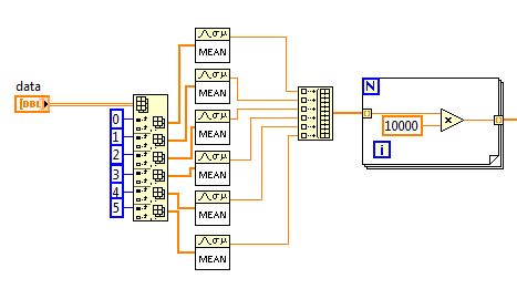

Kann man das Konstrukt im Anhang irgendwie vereinfachen? Ich stehe im Moment auf dem SchlauchWink
Mich stören vorallem die parallen mean-Blöcke...
Gruss und Danke

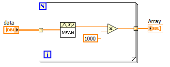

Ja, das geht:
Nachtrag: Vorausgesetzt, du durchläufst das gesamte Array. Ein großer Vorteil ist auch, dass du so unabhängig von der Anzahl der Werte bist.
Soll nicht das ganze Array durchlaufen werden, müsstest du dir ein Teil-Array erstellen und das durchlaufen.

...kann man die for-Schleife auch nach Anzahl Zeilen eines Array's Einstellen bis sie abbricht?
Oder muss man das Array zuerst transponieren?

Das Bsp von Mech-Ing arbeitet sich zwecks aktiviertem Autoindexing genau durch die Anzahl der Zeilen des 2D-Arrays. Was willst du jetzt noch zusätzlich vorgeben?
Oder willst du automatisch über alle Spalten mitteln? Dann am einfachsten erst transponieren.

' schrieb:Oder willst du automatisch über alle Spalten mitteln? Dann am einfachsten erst transponieren.
Sorry habe mich falsch ausgedrückt. Ja wenn ich über die Spalten mittlen will.
Ok, das reicht mir, Danke für die Hilfe....
