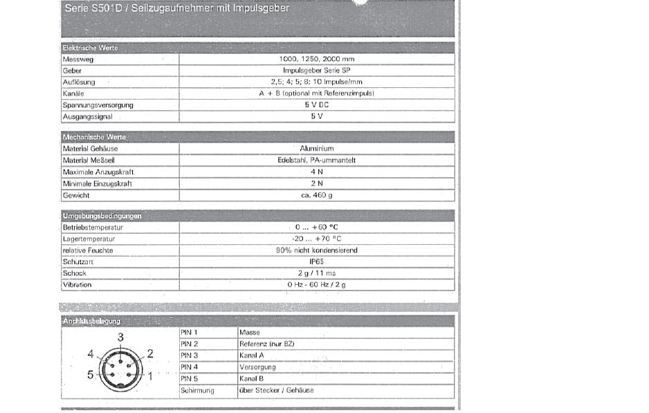

Guten Tag,
ich bin absolut neue anfängerin mit Labview und bitte ich hier um eure Ideen und Hilfe, nun zu meinem Problem.
Ich muss die Datensensor einlesen und speichern, es handelt sich um NI USB 6008 und einen Wegsensor, die Sensorinformationen sind im Anhang.
Ich würde euch sehr dankbar, wenn ihr mir dabei helfen würdet.
Gruß Amina

Ein Problem sehe ich voraus: Die 6008 ist nicht gerade die optimale Karte, um einen Wegsensor mit A+B-Spur (also einen Quadratur-Encoder) auszulesen. Das leistet der Counter bei dieser Karte nicht. Der könnte nur Impulse einer Spur zählen. Für andere Hardware gäbe es fertige Beispiele im NI Example Finder.
Wenn wirklich A und B Spur ausgewertet werden sollen, um auch noch die Bewegungsrichtung zu bestimmen, dann sehe ich nur die Möglichkeit, beide Spuren über die Analog-Eingänge zu messen (mit genügend hoher Auflösung) und dann eine Auswertung in der Software zu machen.

Die Dekodierung erfolgt mit einer State-machine. Beispiel habe ich hier gepostet.
Die USB 6008 kan mit einer max. Rate von 10kSample/s lesen. Du brauchst mehr als 4 Samples pro Periode von A und B. D.h. Die Frequenz der Signale A oder B darf ca. 2 kHz nicht überschreiten.
Die max. mögliche Geschwindigkeit bei 10 Impulsen/mm ist:
Vmax = 2k Samples/s / 10Imp./mm = 0.2 m/s
Bei weniger Impulsen pro mm ist es entsprechend mehr.
Das Problem mit der USB 6008 ist also, daß es nur geht, solange die Geschwindigkeit nicht über diese Grenzen hinausgeht.
Es gibt auch eine gute Nachricht: Die USB 6800 hat einen 5V Ausgang. Damit kann der Wegaufnehmer direkt versorgt werden.
Die Gesamtproblematik ist hier die: Bei NI Messkarten ab ca. 700 Euro ist der Quadraturdemodulator hardwaremäßig fest eingebaut. Da mußt Du nur noch A und B anschließen und hast eine halbe Stunde später schon Messergebnisse. Bei der USB-Karte muß die Demodulation softwaremäßig gemacht werden. Zwar ist in dem genannten Link schon alles vorgekaut, du wirst aber nicht umhin können, das alles verstehen zu müssen, und das wird dauern. Außerdem ist die max. Geschwindigkeit um Größenordnungen kleiner.

' schrieb:Die USB 6008 kan mit einer max. Rate von 10kSample/s lesen. Du brauchst mehr als 4 Samples pro Periode von A und B. D.h. Die Frequenz der Signale A oder B darf ca. 2 kHz nicht überschreiten.
@Lucki: Mit Vmax musst du noch weiter runtergehen. Die 10 kSamples sind für beide Kanäle zusammen, eine Spur sampelst du also mit max. 5 kSamples. Und die beiden Spuren dann auch nicht zum gleichen Zeitpunkt, sondern immer zeitlich versetzt gegeneinander...
