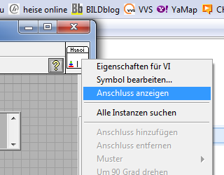

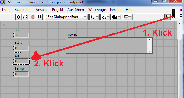

Du musst als erstes die Elemente als Eingänge des VI definieren. Im Frontpanel oben rechts auf das Sysmbol rechtsklick und "Anschluss anzeigen". Mit dem Verdrahtungswerkzeug kannst du den möglichen Eingängen jetzt Elemente zuweisen. Wenn das gemacht ist ziehst du per Drag&Drop das Symbol in die VI-Rerferenzkonstante. Das ist notwendig, damit "Aufruf über Referenz" die Anschlüsse kennt.
Lv09_img2
Sonstige .vi  LV9_TowerOfHanoi_CS1_2_Integer.vi (Größe: 13,18 KB / Downloads: 243)

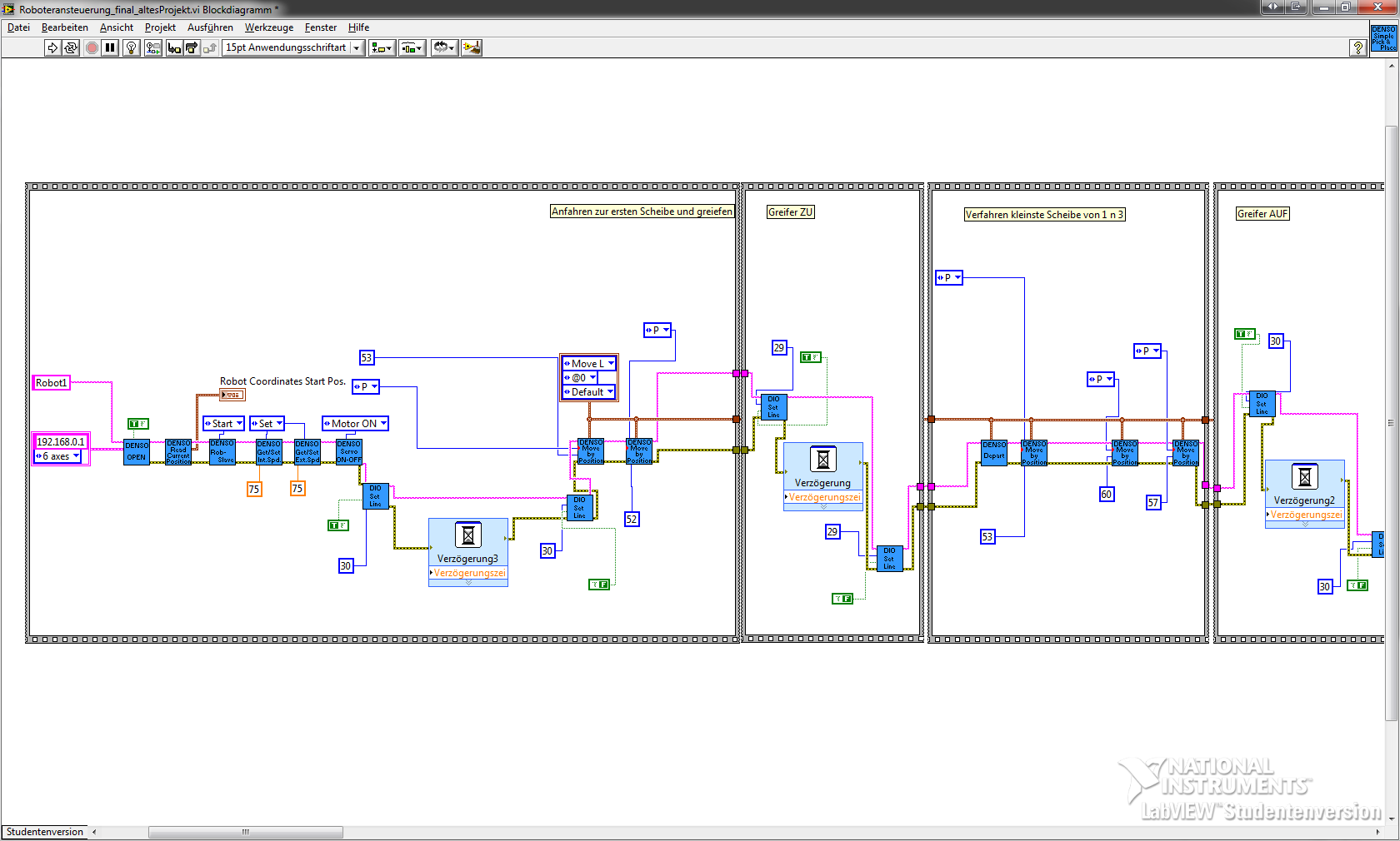

Das zweite Problem ist die Übergabe an die VI des Roboters. Dazu das bisher vorhandene Programm als Screenshot und als LV-Datei. Falls sich jemand die Denso Library herunterladen möchte, die hab ich mal hier hochgeladen: http://www.mac-vt.de/densolibrary_LV.zip
Der linke Abschnitt ist der Start des Roboters. Das eigentliche VI ist "DENSO Move by Position". Das erhält als Eingang die Bewegungsart (P) und die Variable der Position (53) (die werden im Handbedienteil des Roboters abgelegt und hier nur aufgerufen - das sind die eigentlichen Koordinaten).
"DIO Set Line" ist die Steuerung der I/O - 29 ist Greifer zu und 30 Greifer auf.
Die Herausforderung hier: Übergabe der "Züge" aus dem Eingangs erwähnten Array. Also im Array steht [1;3] also von 1 nach 3 und dann muss die Roboter VI folgendes tun:
Fahre über Stange 1 (Pos. 1), fahre runter an Stange 1 bis zur Scheibe 1 (Pos. 2), Hand auf + zu, fahren hoch über Stange 1 (Pos. 1), fahre zu Stange 3 (Pos. 3), fahren runter an Stange 3 (Pos. 4), öffne Hand.
Das klingt für mich unmöglich komplex.
Hat hier jemand eine Idee?

Zitat:Fahre über Stange 1 (Pos. 1), fahre runter an Stange 1 bis zur Scheibe 1 (Pos. 2), Hand auf + zu, fahren hoch über Stange 1 (Pos. 1), fahre zu Stange 3 (Pos. 3), fahren runter an Stange 3 (Pos. 4), öffne Hand.
Also ich würde das so zerlegen:
Roboterbefehl: Bewege Scheibe Höhe X1 von Stange Y1 nach Stange Y2 und Höhe X2
- Fahre zu Stange Y (als SubVI)
- Fahre zu Postion X (als SubVI)
- Schließe Hand (als SubVI)
- Fahre zu Stange Y (...)
- Fahre zu Pos. X (...)
- Öffne Hand (als SubVI)
Um eine Scheibe zu bewegen, brauchst du also 4 Parameter und 4 SubVIs. Sieht nicht so wahnsinnig kompliziert aus... Die Stangenpositionen sind fest vorgegeben, die Höhenpositionen (bei gleicher Scheibendicke) auch. Also auch nur wenig Rechenarbeit nötig...

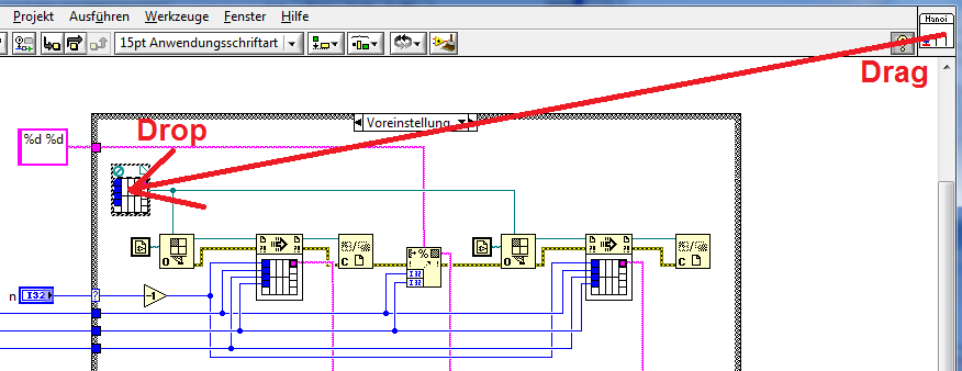

Hallo Christoph,
anbei mal eine neue Version (Lv09_img2).
Solange du deine Zahlen in Strings umwandelst, wirst du immer nur ein 1D-Array of Strings erhalten. Arbeite doch direkt mit den Zahlen weiter, die brauchst du doch später sowieso noch... (Übrigens: um Integers mittels FormatIntoString in einen String umzuwandeln, sollte man %d als Format vorgeben. Der Formatstring gibt immer an, welche Werte man erwartet, und nicht, welche man gerne hätteSmile)
Jetzt musst du noch deine Logik korrigieren, bisher kommt nur konstant "3"/"3" als Ausgabe heraus...
