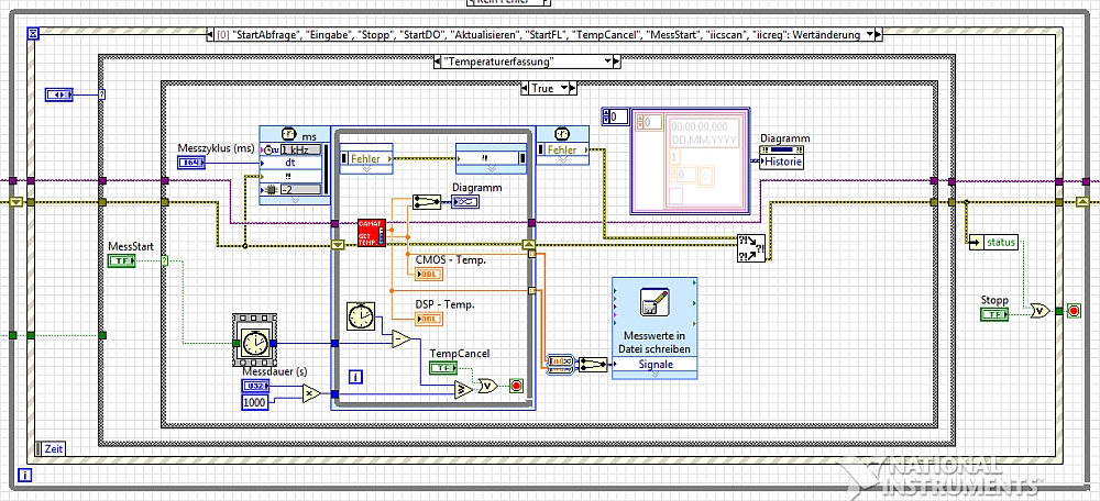

wenn du auf Abbrechen Klickst wird ein Fehler generiert. Wenn du diesen in den Shiftregister einer While-Schleife schreibst wird natürlich beim nächsten Durchlauf nichts mehr ausgeführt.
Um das zu prüfen müsstest du mindestens einen Screenshot des Codes hochladen.

Den Fehler hatte ich tatsächlich ins Shiftregister einer Whileschleife geschoben. Testweise habe ich Fehlerein- und Ausgang vom ExpressVI abgeklemmt. Das Problem besteht leider weiterhin :/
Hier mal ein Codeausschnitt:

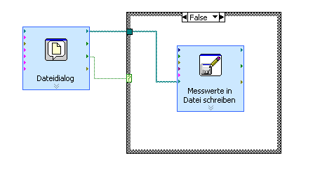

Bei dem ExpressVI für den Pfad nicht einen Dialog aufpoppen lassen, sondern eine Dialog verdrahten. Dazu kannst du auf die schnelle den Dateidialog verwenden: Palette DateiIO»Fortgeschritten»Dateidialog. Dort kannst du die Abbruchbedingung auswerten, in dem du einen Case benutzt und das Fileschreiben bei Abbruch überspringst. Irgendwie in die Richtung.
