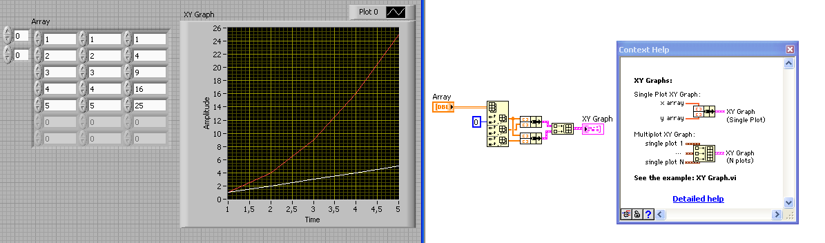

ich würde in einem Diagramm mehrere Kurven darstellen wollen
Ausgelesen werden sollen die Kurven entweder einem Array welches schon mit Daten gefüllt ist o´der einer Spreadsheet file
in dem Array/Datei entsprechen die Spalten den einzelnen Messkurven...
wie mach ich das? und welche Einstellungen müssen eingestellt werden

Ich habe leider kein x - und Y Array sondern ich habe Ein Einziges Zweidimensionales Array... welches sich nicht an die Funktion "spilt" anschließen lässt.
Und wie ich den XY-Graph an eine spreadsheet file anschließe steht da auch nicht oder ?

Im Prinzip müssen die Daten aufbereitet ewrden, damit sie zum Anzeigeelement passen, z.B. für den XY-Graph:

nach längeren probiern klappts nun endlich , danke!
(da das Array in Wirklichkeit nicht mit Messwerten voll war sondern noch befüllt wird hat es immer nur die Erste Kurve ausgegeben)
