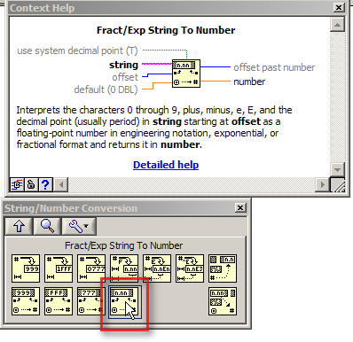

Neue Frage: Array mit String-Floatzahlen ind Float-Array konvertieren
auch an der nächsten Aufgabe scheitere ich.
Mit der Funktion "Teil-Array" habe ich den String-Array ausgeschnitten, sodass nur noch die 3 Spalten mit den Zahlen vorhanden sind. Den String-Array würde ich gerne in einen DBL-Array umwandeln.
Ich finde allerdings nur die Funktion "Dezimal-String nach Zahl" und Hexadezimal nach Zahl usw.
Ich brauche aber "Float-String nach Zahl". Wie löst ihr solche Fälle?

EDIT: Achso, was Du suchst, ist "Fract/Exp String to Number"

RE: Textdatei in 2D-Array speichern
Wie Markus schon geschrieben hat, Augen auf und ein wenig weiter nach rechts schauen:
Und hier noch der Link zur Hilfe bei ni.com

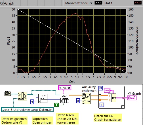

09.07.2011, 08:45 (Dieser Beitrag wurde zuletzt bearbeitet: 09.07.2011 10:25 von Lucki.)
habe das mal grafisch dargestellt:
