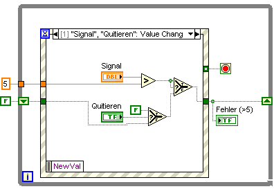

Hallo!
Ich habe ein Programm geschrieben, das u.a. Störungsmeldungen einer Anlage ausgeben kann. Nun habe ich diese Störungen in verschiedene Kategorien unterteilt und will, dass jeweils eine Lampe in der entsprechenden Farbe brennt - grün für alles in Ordnung, geld für Warnung und rot für Störung (soweit alles kein Problem).
Mein Problem ist folgendes:
Ich möchte, dass die Lampe nicht nur "an" ist, wenn das Problem direkt als Boolsches TRUE ansteht, sondern auch danach und zwar solange, bis ein Quittieren-Button gedrückt wurde.
Habe schon einiges mit verschiedenen Schaltverhalten usw. versucht, aber die zündende Idee blieb noch aus.
Danke für Eure Hilfe!
Blondchen

(18.07.2011 14:31 )Blondchen schrieb:  Mein Problem ist folgendes:
Im Prinzip müsste es doch reichen, sich den Zustand der Störung in einem Schieberegister zu merken und dann auf den Quittierbutton zu reagieren.
Eine Konzeptidee hätte ich hier:
8.6 .vi  Zustand.merken.vi (Größe: 7,55 KB / Downloads: 304)
Beste Grüße,
NWO

(18.07.2011 15:23 )Blondchen schrieb:  Ich lasse also abgleichen, ob das gesamte Array "FALSE" ist, wenn nicht, dann soll die Störungsmeldung erscheinen (dementsprechen deine Programmstruktur beginnen). Könntest du mir da vielleicht nochmals helfen mit dem Anschluss?
Wenn ich dich richtig verstanden habe, ist nur ausschlaggebend, ob irgendein Arrayelement 'True' ist. Dies kannst auch folgendermaßen erreichen:
Beste Grüße,
NWO

Hm, da wäre wohl auch folgendes Konstrukt denkbar:
8.6 .vi  Zustand.merken.Array.vi (Größe: 7,97 KB / Downloads: 316)
Aber wahrscheinlich ist es irgendein Mittelding aus allem, welches zum Ziel führt Big Grin Hängt auch vom Rest deines Programmaufbaus ab, also, ob du z.B. schon eine Eventstruktur benutzt, usw...

Hallo und guten Morgen!
Entschuldigt bitte, wenn ich mich ein wenig anstelle, aber das ist meine erste Event-Struktur, die ich verbaue und das natürlich mal wieder unter Zeitdruck.
Die Lösung von NWO ist ja eigentlich sehr gut, nur mein Hauptprogramm wird dadurch natürlich so abgebremst, dass es nur anspringt, wenn sich eine Änderung ergibt.
Ich wollte nun eigentlich so eine Struktur daraus machen, die ein paar Millisekunden auf ein Event wartet oder ein Drücken des Quittieren-Knopfs wartet und wenn nichts passiert die alten Werte, bzw. hier die anliegenden Störungen übernimmt.
Könnt ihr mir nochmal aus der Patsche helfen? Das wäre echt klasse!
Vielen Dank!
Euer Blondchen
08.08.2011, 14:38
RE: Störung soll bis zum Quittieren gemeldet werden
Timeout-Case der Event-Struktur verwenden! Einfach einen Wert (z.B. 10) an die Eieruhr oben links anschließen:
