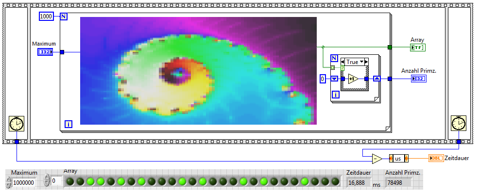

Inzwischen kann ich von der Größenordnung mit Gerd mithalten, ca. 28 ms für 1 Mio auf i7. Aber noch nicht sonderlich optimiert.

Dann verlängert sich meine Zeit auf ca. 20ms:
12.09.2011, 08:09 (Dieser Beitrag wurde zuletzt bearbeitet: 12.09.2011 08:13 von GerdW.)
RE: Primzahlen finden
Hallo Lucki,
anbei mal ein "vernünftiges" Bild zum Verdecken von BD-Objekten Smile
P.S.:
Wenn ihr mir jetzt alle auf die Pelle rückt, muss ich mein VI wohl mal auf MultiCore trimmen - bisher läuft es nur auf einem CPU-Kern...
