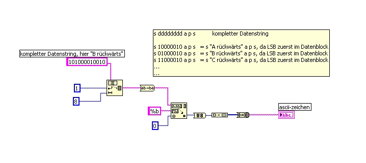

ich möchte über eine serielle Schnittstelle(RS-232) Daten die von einem DSP gesendet werden einlesen. Die Datenblöcke sind folgender Maßen aufgebaut.
12 bit lang, 1 start bit -> 8 Daten bits (LSB...MSB) -> 1 Adress bit (gesetzt im ersten datenblock) -> 1 Paritäts bit -> 1 stop bit
Mein Problem ist nu das ich die eingehenden Daten binär auf diese Form hin kontrollieren muß, um zwischen dem Adressblock und den Datenblocks unterscheiden zu können. Ich wollte erst einmal dieses Beispiel

Ich hab gestern ein wenig rumprobiert und bin bei der Verarbeitung des booleschen array auf einige Probleme gestoßen. Wenn ich die booleschem Werte wieder in Binärwerte umwandel macht LV daraus 16bit Integer Einsen und Nullen, ich brauche aber alle Datenbits zusammen als ein 8 bit Integer.
Kann mir jemand einen anderen Weg sagen wie ich aus dem booleschen array einen 8bit Integer mit meinem ASCII Zeichen bekomme??

die Umwandlung in U16 in meinem Beispiel erfolgte deshalb, weil ja pro Nachricht 12 Bit ankommen. Aus diesen kannst du dann ja die acht Datenbits extrahieren (Array Subset), dann hast du ein boolesches Array mit dann acht Elementen. Die Booleschen Werte sind doch nix anderes wie Binärwerte...was meinst du da genau? Wandelst du wieder in nen String mit Einsen und Nullen? Dein boolesches Array wandelst du vermutlich irgendwann wieder in ne Zahl (Boolean Array to Number), da kommt ne U32 Zahl raus (default-mäßig). Diese kannst du doch mit der entsprechenden Funktion locker in ne U8 Zahl wandeln, wenn du dieses Format benötigst...
Hab ich dich falsch verstanden? Dann werd ein bisschen konkreter, am besten mit VI oder Screenshot! Kriegst du jetzt eigentlich die Trennung von Daten- und Adressblocks hin?

ich versuchs mal genauer zu erklären, die umwandlung in U16 und danach ins boolsche array ist schon so in Ordnung weil man mit dem array wirklich gut arbeiten kann bezüglich Trennung Adress und Datenblock. Das hab ich zwar noch nicht gemacht aber das dürfte mit einer Case Struktur und dem Adressbit als Bedingung gut funktionieren, danke nochmal für den Tip. Ich habe dann versucht aus den booleschen Werten Zahlen zu machen, aber da kommt eine 16bit integer 1 oder 0 raus und wenn diese Werte in ein array schreibe kriege ich Probleme den eigendlichen ASCII Wert raus zu kriegen "Byte-Array nach String" interpretiert die arrayelemente als 8bit ASCII Zeichen. Mit (Boolean Array to Number) wird das array auch ander interpretiert ( siehe vi) hier ein Auszug aus der Hilfe "Ist der erste boolesche Wert TRUE, wird 1 ausgegeben. Wenn der zweite Wert TRUE ist, wird 2 ausgegeben. Sind beide TRUE, wird 3 ausgegeben.". In meinem Beispiel hab ich Ascii a geschickt und raus kommt ein †. Ich habe mir eine Schleife gebastelt die mir die mir den boolschen Teilarray in einen array mit Einsen und Nullen umwandelt, aber diese 1 und 0 sind im array auch als irgendetwas anderes als binärwerte abgelegt.
Wenn also eine funktion gäbe mit der ich eine 1 ( als interger oder boole oder sonst was) in eine binäre 1 umwandeln könnte müsste ich weiter kommen.

schau mal ins VI!
So gehts, oder? Die Wandlung in boolesche Array kannst du ja trotzdem irgendwo brauchen, oder?
