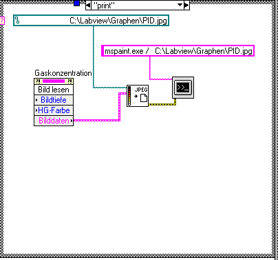

Hallo zusammen liebe Gurus des Forums,
ich habe folgendes Problem beim Öffnen und Drucken einer JPEG-Datei. Und zwar, möchte ich ein Anzeigefenster (auf dem Frontpanel) ausdrucken, hierfür habe ich den Methodenknoten "Get Image" vom Anzeigeelement erstellt, dann wird das Bild im JPEG-Format abgelegt, s. Anhang. Das Bild wird abgelegt!!!! aber kann nicht gedruckt werden. Woran liegt das Problem???
Für Eure Antworten bedanke ich mich im Voraus.
Gruß, Lessy

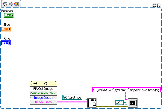

Bei mir geht's so:
11.0 .vi  Test.vi (Größe: 10,55 KB / Downloads: 466)
EDIT: Hier noch das Snippet:

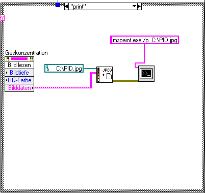

Danke Markus erst für deine schnellen Antwort,
aber mit deinem VI kann ich gar nicht drucken(((( genau so, wie mit meinem.
Also ich habe folgendes gemacht, s. Anhang, und es funktioniert!!!! Der Pfad war, glaube ich, zu lang...
Trotzdem Danke.
Gruß, Lessy

Wo druckst Du bei Dir? Blink
