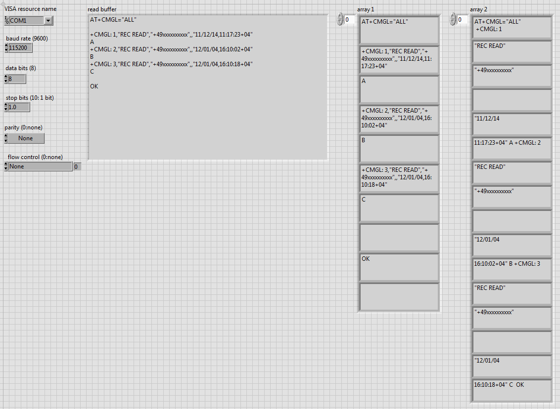

Nachricht und Nummer aus empfangener SMS auslesen
11.0 .vi  sms empfangen.vi (Größe: 16,52 KB / Downloads: 426)
8.5 .vi  sms empfangen 8.5.vi (Größe: 18,84 KB / Downloads: 358)
19.12.2011, 15:24 (Dieser Beitrag wurde zuletzt bearbeitet: 19.12.2011 15:25 von GerdW.)
Beiträge: 17.536
RE: Nachricht und Nummer aus empfangener SMS auslesen
Hallo Ju,
so könnte man den Header-String auswerten:
Aus dem erhaltenen Array einfach Eintrag #2 und du hast die Telefonnummer...

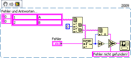

Hallo Ju,
- Array-Konstante im BD anlegen
- String-Konstante in die Array-Konstante hineinlegen -> erzeugt ein Array of Strings
- Dimensionsanzahl prüfen
- so erzeugte Arraykonstante an "SpreadsheetStringToArray" anschließen...
- Rest des Bilds "nachbauen" Smile

Hallo Ju,
Zitat:Wie man im angehängten VI sieht,
Im angehängten VI hast du leider keine Standardwerte für die gelesene Botschaft hinterlegt - und abtippen will man die auch nicht...
Zitat:Beides zusammen in einem Array hat leider nicht funktioniert.
Tut es doch, wenn du nach Komma trennst! Du musst dir dann nur ein 2D-Array ausgeben lassen...
Hatten wir das nicht schon mal?
Nee, mein Beispiel war mit einem 1D-Array. 2D geht aber genauso einfach...
Zitat:Wie bekomme ich also Nummer und Nachricht wieder in ein eigenes Fenster?
Was für ein Fenster?
Zitat:mit welchen "Bausteinen" kann ich dann beispielsweise mittels eines Popups auf "Fehler C245" mit "kein Strom" antworten)?
Das sind keine Lego-Klötze, sondern Funktionen...
Da stelle wir uns mal gaanz dumm und gucken in die "Dialog und Benutzeroberfläche"-Funktionspalette. Huch, da gibt es fertige Popup-Funktion...

Hallo Ju,
Zitat:Mit einer anderen Programmiersprache wie c++ (die einzige mit der ich bisher ein klein wenig gearbeitet habe) würde ich es mir so vorstellen, dass ich wie oben schon vorher meine Fehler mit Antwort definiere und wenn Fehler 1 empfangen wird dann Antwort A angezeigt wird (bzw. "aufpoppt").
Was spricht dagegen, dies auch in LabVIEW so zu handhaben?
