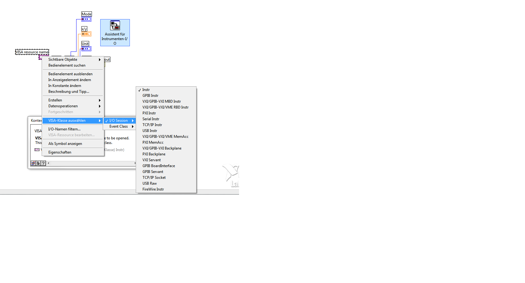

Ja ok hab es gemacht danke hab die Librarys, andere Frage in den VI´s ist überall ein VISA Ressource Name zu finden, ich jedoch finde diesen Baustein nicht in meinem LabView Programm ( Version 9.0 ). Kann mir jemand sagen wo ich diesem Baustein finde, damit ich mir die Hilfe mal durchlesen kann wie der zu Programmieren ist, um den USB Port anzusteuern?

1) Das "VISA Resource" ist ein Eingabeelement, genau wie auch z.B. ein numerisches Eingabeelement. Zu finden ist es bei den I/O-Eingabeelementen. Es wird nicht programmiert, man gibt dort einfach etwas ein - oder wählt etwas aus, indem man rechts auf das Ringsymbol klickt...

Vielen Dank habe den VISA Resource name gefunden habe im Blockdiagramm gesucht anstatt im Panel.
Achso ok, wollte mir die Funktionen aber selber nur anschauen, da ich diese selber Programmieren möchte, um mehr dabei zu lernen. Wollte nicht einfach fertig Programmierte Funktionen benutzen über deren Funktion ich nur grob eine Ahnung habe. Unter anderem sind diese Funktionen meines Erachtens nach auf die RS232 Schnittstelle konfiguriert. Wahrscheinlich kann man diese sehr einfach auf die USB Schnittstelle umkonfigurieren aber da müsste ich erst einmal schauen wie das geht.
Oder was bedeutet bei dem VISA Resource name das "Instr" ? LabView hat anscheinend für diesen Baustein keine Hilfe. Zumindest kann ich im der Kontexthilfe kein Fragezeichen anklicken um mir die LabView Hilfe aufzurufen.

Ich kann dir nur dringend anraten, bei der Kommunikation bei der RS-232-Schnittstelle zu bleiben und die Finger von der USB-Schnittstelle zu lassen. Ausnahme: Wenn du dein DMM per USB am Computer anschließt, wird eine virtuelle COM-Schnittstelle installiert, aber dann hast du wieder RS-232.

Danke für die Information, die Voraussetzung ist aber leider das ich dies über die USB Schnittstelle realisiere, die das Gerät besitzt. Und LabView bietet dazu ja auch VISA Funktionen. Weiß bloß nicht ob die 3 VISA Funktionen ausreichen.
