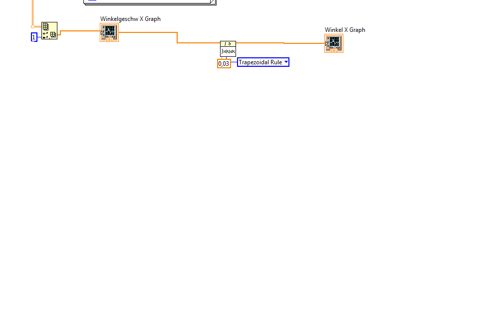

Hallo liebe LabView-Community
ich habe einen Sensor der mir die Beschleunigungswerte gibt. Von diesen Werten muss ich nun auf die Geschwindigkeit kommen.
Dies geht mit einer Integration
Ich habe mein Programm mit dem Integral.vi geschrieben.
Das Problem ist nun dass komische Messwerte rauskommen was einfach nicht sein kann (wenn ich nicht komplett verdreht denke)
Ich weiß dass es dazu schon viele Themen gibt aber ich habe in keinem einen Hinweis bekommen der mir weiter hilft.
Im Anhang habe ich den Ausschnitt aus dem VI mal angehängt..
Ich hoffe ihr könnt mir helfen!!
Lg

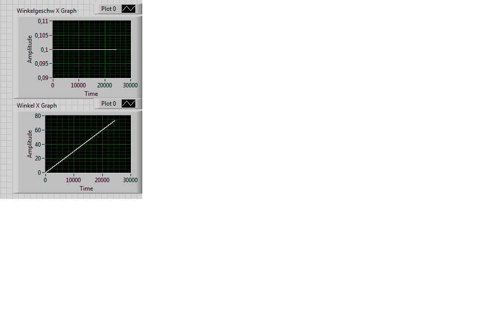

25.04.2012, 13:08
RE: Beschleunigung Integrieren
Sieht doch gut aus.
Solange die Geschwindigkeit konstant ist, steigt die zurückgelegte Wegstrecke linear an.
Was ist daran komisch?
25.04.2012, 13:15
moehre Offline
Beiträge: 18
Registriert seit: Mar 2012
2009/2011
Ja das habe ich mich kurz nachdem ich den Beitrag abgeschickt habe auch gefragt.
Was mich vllt was verwirrt ist dass der Sensor sich nicht bewegt und ich somit eine Nulllinie erwarte (was nicht unbedingt direkt was mit LabView zu tuen hat).
Lg
25.04.2012, 13:24
(25.04.2012 13:15 )moehre schrieb:  Was mich vllt was verwirrt ist dass der Sensor sich nicht bewegt und ich somit eine Nulllinie erwarte (was nicht unbedingt direkt was mit LabView zu tuen hat).
Treffer, versenkt!
Also such mal an der Datenerfassungsquelle und nicht am Integral-VI weiter.

25.04.2012, 19:21 (Dieser Beitrag wurde zuletzt bearbeitet: 25.04.2012 19:31 von Lucki.)
Kleiner Lehrgang in Messtechnik (mit Labview hat das alles nichts zu tun):
Was Du siehst ist ganz normal, fast alle Geräte , also auch Deines, haben einen Offset. Bevor man etwas misst, muß dieser kompensiert werden. (Das muß man nicht immer unbedingt machen - wenn aber die Messwerte hinterher integriert werden sollen, ist eine präzise Offsetkompensation unverzichtbar)
Das geht so:
a) Software-Kompensation: Spannung bei ruhendem Sensor messen, am besten über viele Messwerte den Mittelwert bilden. Den Wert speichern, z.B in einer (verborgenen) Anzeige oder einem Shift-Register. Dann, bei der echten Messung, den Offset von jedem Messwert abziehen.
b) Hardware-Kompensation: Wenn es am Gerät einen Einsteller dafür gibt
Der Offset kann driften, z.B infolge Temperaturänderungen. Deshalb ist es optimal, nach Möglichkeit unmittelbar vor jeder Messung eine automatische Driftmessung und -kompensation in die Software einzubauen.
Andere Möglichkeit: Wenn es sich bei den Messungen um Schwingungen handelt, genügt ein Tiefpass (ein digitales Filter in der LV-Software). Die Grenzfrequenz des TP muß natürlich deutlich tiefer sein als die niedrigste Frequenzkomponente der Schwingung.

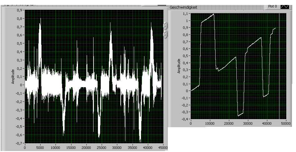

Hi Leute,
ich habe ein ähnliches Problem. Ich erhalte von einem Beschleunigungssensor Messwerte und integriere diese zu einer Geschwindigkeit mit richtigem dt.
Es kommen auch die richtigen Geschwindigkeitswerte heraus, jedoch ist der gesamte Verlauf aufgrund des Sensorrauschens verzerrt dargestelt. Die eigentlichen Geschwindigkeiten sollen als entweder 0 oder 1 m/s angezeigt werden.
Hat jemand eine Idee, wie ich die Anzeige bearbeiten kann, dass waagerechte Geschwindigkeitspegel herauskommen?
Vielen Dank für eure Unterstützung Smile
Im Bild ist links der Beschleunigungsverlauf, rechts der GEschwindigkeitsverlauf dargestellt.
