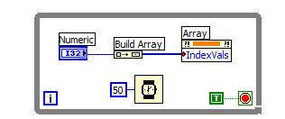

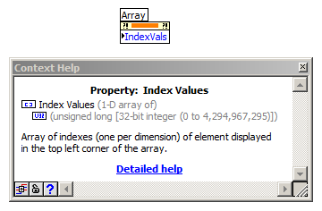

Ich denke, du suchst nach dieser PropertyNode:

Theoretisch such ich die und hatte sie auch schon des öfteren auf dem Schrim, allerdings weiß ich nicht wie ich da dann einen variablen Wert zuweisen will? Hast du dafür nen Beispiel?
(und ich meine nicht einfach ein Control dranhängen, sondern eine variable die woanders zugewiesen wird zum beispiel?)

Ich weiß schon, wie man was verbindet, aber kannst du mir nicht einfach ein Beispiel geben?
Es liegt einfach daran, dass ich mit einer Variablen kein Array aufziehen kann (ja das liegt wahrscheinlich an mir), welches die Propertynode "Indexvals" benötigt... und da bräuchte ich konstruktive 2hands Hilfe.

Hallo schlorri,
- Ich habe keine Ahnung, was du mit "Variable" bezeichnest.
- Ich habe keine Ahnung, warum du kein Array erstellen kannst.
- Ich habe keine Ahnung, warum du nicht BuildArray benutzen kannst.
Ließe sich alles mit einem Attachment von dir beantworten...
Vorschlag:
Zitat:da bräuchte ich konstruktive Hilfe.
Die ließe sich besser geben, wenn du klar auf deine Probleme hinweisen würdest, z.B. mit einem VI im Anhang.

Dein Vorschlag sieht aus, wie ich es auch habe, aber die Zahlen im vorgegebenen array sind fest (index "0", element1 "1", element2 "2") ..
... Ich weiß nicht wie ich es umschreiben soll...
Wenn ich nen Knopf drücke, soll das Array im Blockschaltbild auf index 5 springen... ich hoffe, dass macht es deutlicher?
(es geht nich um das Event... das bekomm ich sogar noch hin Big Grin nur um die Ansteuerung des Arrays)

Zitat:Ich sitz erst seit kurzem an Labview und bin die Begriffe nicht gewohnt.
Dafür gibt es eine Kontexthilfe, da stehen solche Begriffe drin...
Zitat:Ich weiß nicht wie ich es umschreiben soll
Statt tausender Worte ein Bild anhängen?
