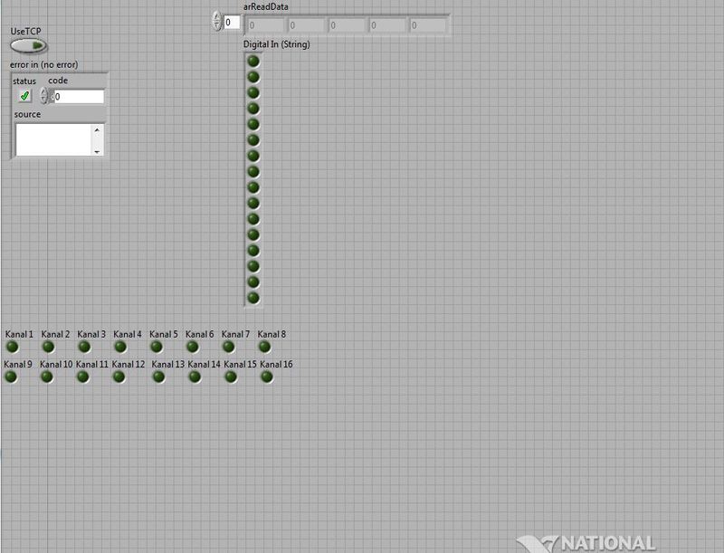

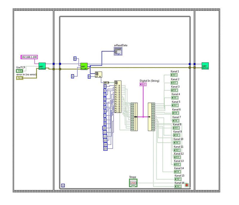

Hier mal das Beispiel meiner Digitalen Eingänge für 16 Kanäle: Dazu verwende ich das Vi MBTReadRegister, welches sich in der MBT.lib von Wago befindet.
Backend:
Frontend:
Die Digitalen Eingänge Funktionieren sehr gut, sobald ich eine Spannung auf einen der Kanäle anlege, bekomme ich in Labview auch die entsprechende Anzeige.

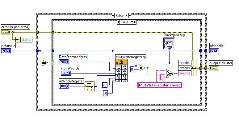

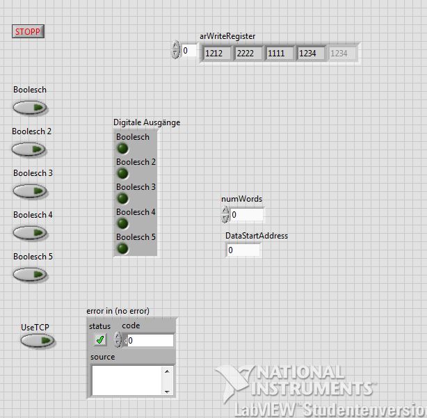

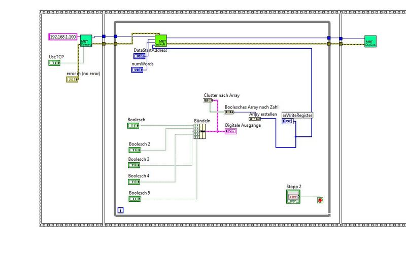

Jetzt zu den Digitalen Ausgängen, welche bei mir leider nicht funktionieren. Die folgenden Bilder zeigen wie ich versuche ein oder mehere Ausgänge anzusteuern. Leider gelingt es mir nicht einen Kanal der Digitalen Ausgangskarte zu aktivieren.
Backend:
Frontend:
Interner Aufbau der MBT Write:
Wäre es vielleicht möglich wenn mir jemand sagen kann warum die „DO“ so nicht Funktioniert? Ist die MBT.dll oder die MBT.lib vielleicht nicht mehr mit Aktuellen Kontrollern wie der 750-881 verwendbar?
Möglicherweise ist auch bei der Adressierung an dem MBT Write Register noch ein Fehler? Ich weiss auch ehrlich gesagt nicht mit welchen Konstanten Werten ich die MBT Write beschalten soll(z.B numWords und dataStartAdresse).
Vielleicht muss auch was in dem internen Aufbau der „MBT Write Register „ geändert werden oder die Parameter Einstellungen in MBT.dll müssen angepasst werden?
Momentan gehen mir auch die Ideen aus was ich noch versuchen könnte, damit die Digitalen Ausgänge endlich ein Signal liefern. Daher wäre ich über jeden Tipp oder Vorschlag sehr dankbar.

Ja, das ist ja das Problem. Selbst mit den Function-Codes bekomm ich nur die Digital Eingänge angezeigt. Bei den Digitalausgängen passiert einfach nichts Sad
EDIT:
Dabei ist auch egal ob ich die Ni.lib oder die Wago.lib verwende.
22.07.2012, 09:31
RE: WAGO 750 - DO Kommunikation mit LV
Dann spricht viel dafür, dass du die falsche Adresse ansprichst. Eine andere Erklärung habe ich nicht.
23.07.2012, 10:35
Neostar35 Offline
Beiträge: 5
Registriert seit: Jun 2012
Ja genau, dass vermute ich auch. Weisst du vielleicht wo und wie ich die richtige adresse eintrage?
23.07.2012, 20:39
Da kann ich dir leider nicht weiterhelfen.
Ich weiß, dass das Prozeßabbild (entspricht in diesem Fall den Modbus-Adressen) im Normalfall automatisch erstellt wird. So weit ich weiß, kann man den Wago-Koppler auch umprogrammieren, aber sicher bin ich mir da nicht.
Also: Handbuch genau lesen, vielleicht mal bei Wago anrufen. Vielleicht hilft auch das Web-Interface des Wago-Kopplers weiter.
