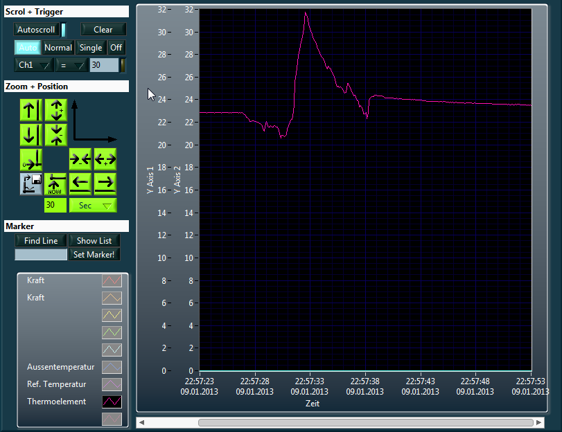

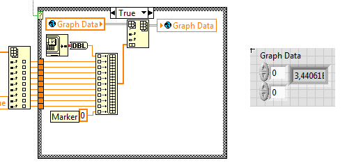

Hallo liebe Experten,
im Moment hänge ich mal wieder an einem wahrscheinlich ganz einfachen Problem. Es geht darum ein Array mit vielen Messdaten in einem XY-Graph darzustellen. Das Array mit den Messdaten "GraphData" hat 10 Spalten, Spalte0 ist Datum/Zeit, Spalte 1-8 sind die 8 Messwerte, Spalte9 dient zur Speicherung von Markern.
In einer Schleife werden kontinuierlich (z.B. alle 50 mSec) Zeilen mit Daten an das Array angehängt (ja, ich weiß, statt der Variablen sollte das mit Schieberegister gemacht werden Cool). Da kommen schnell mal 60.000 Zeilen zusammen!
In einer anderen Schleife im Hauptprogramm soll dieses Array einem XY-Graphen übergeben werden. Da das Format meines Messdatenarrays "GraphData" anber nicht direkt an den Graphen angeschlossen werden kann, muss ich die Daten erst umformen. Im Moment mache ich das im angehängten SUB_Vi. Das funktioniert auch, allerdings nur solange das Messdatenarray "GraphData" nicht zu groß wird. Ich nehme mal an das liegt daran dass bei jedem Aufruf immer Alle Messdaten umgewandelt werden, nicht sehr effizient!
Wie könnte man das effizienter und sinnvoll gestalten? Ich dachte zuerst an ein "XY-Graph" Array, das geht aber nicht, da im Eingangsdaten Array des XY Graphen die "Spalten" die einzelnen Plotts sind, die wieder aus einem Cluster aus X und Y Arrays (Werten) bestehen.
Hoffentlich habe ich das jetzt verständlich beschrieben...

Hallo RabenFlug,
wenn du das, was da in deinem Screenshot zu sehen ist 60000 mal machst, glaub ich wohl, dass sich da irgendwann nix mehr rührt. Du sagst, dass´n Schieberegister wohl besser wäre - noch schneller würde es über Queues gehen.
Aber dein Problem scheint ja die Darstellung zu sein. Wenn du aber dein 60000-er Array immerzu in einem X/Y-Graph darstellst, wird es ja jedes Mal neu dargestellt, das dauert dann schonmal.
Ich würde mir beim Erstellen schonmal einen Datentyp zusammenbauen, der einfach darzustellen ist, das ganze über Queues realisieren und entweder nach der Datensammelei alles einmal darstellen oder bei kontinuierlicher Darstellung dann auf Verlaufsgraphen ausweichen.
