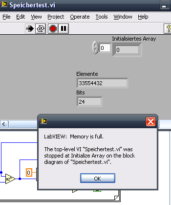

Um mal wieder auf das Thema zurückzukommen:
Mir gelingt es, einen 1D-dbl-Array der Größe 2^24 zu initialisieren. Wer bietet mehr?
Lv86_img
Sonstige .vi  Speichertest.vi (Größe: 6,2 KB / Downloads: 350)

Ich biete dasselbe:
' schrieb:Um mal wieder auf das Thema zurückzukommen:
[attachment=52615:Speichertest.png]
Lv86_img[attachment=52616:Speichertest.vi]

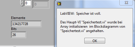

Wieviel Arbeitsspeicher hast Du denn? 8 GB? O
' schrieb:Schaffe zwei Iteration mehr. Smile
[attachment=52621:Speicher...Schrotti.PNG]

Auch 26Big Grin

Es vergingen knapp 3 Jahre und nun schaff ich auch 26 Big Grin

Ich schaffe jetzt inzwischen auch 26 (mit 8GB RAM). Big Grin

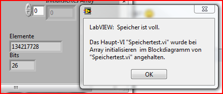

mit LV2009/32bit auf Win7/64bit und 4GB RAM komme ich auch bis Bits=26...

Bei mir bleibt es bei 24bit. Habe inzwischen WIN7-32bit. Bei der Installation von Win7-32 hatte ich irrtünlich geglaubt, dass der von Betriebssystem nicht nutzbare Teil des Memorys, also bei mir 4-3.3 = 0.7 GByte, vom integrierten Graphikchip verwendet werden kann. Ist aber nicht so, das Grahikmemory geht vom regulären Memory des Betriebssystems mit ab. Es verbleiben mir nur 2.75 GByte.
