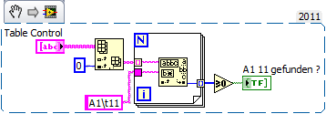

hat jemand vielleicht eine Idee auf meine 2. Frage??[Bild: bahn.gif]
Zitat:2)Da ich mehrere A1 11 in ,,Table Control'' bekomme, und die unterscheidet sich jeweils mit dem 3.Byte, wie kann man das Programm erweitern und zum Beispiel: sucht die Zeichenfolge, die mit A1 11 beginnt, dann schaut an der nächsten Byte.
für den 1.Fall, wenn 03 vorkommt dann ON, sonst OFF. für den 2. Fall, wenn 00 vorkommt dann ON, sonst OFF usw ....
d.h
für den 1.Fall, ist das boolean ON, wenn A1 11 03 0A vorkommt:
für den 2.Fall, ist das boolean ON, wenn A1 11 00 0A vorkommt
Vielen Dank im Vorraus für Ihre Antwort und schönen Tag
Gisele

Das Trennzeichen ist ein Horizontal Tab, also anstatt des /s ein /t.

ja. habe ich bemerkt und mit concatenate String habe ich Horizontal Tab anstatt \s hinzugefügt.
Das Programm findet schon die A1 11. fällt mir noch die Erweiterung für den Vergleich der 3.Byte.

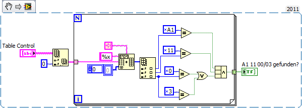

Hallo Gisele,
es wäre soviel einfacher, wenn du statt irgendwelcher Tabellen mit komisch formatierten Strings direkt deine U8-Arrays prüfen würdest:

Hallo GerdW,
Danke für dein Vorschlag.
Hier ein Beispiel. Ich möchte, dass es im case Strucktur zugreifen kann, nur wenn A1 11 erkannt wurde. Anders fall einfach ignorieren. d.h das Boolean ist nur für die Zeile mit A1 11. Wie mache ich das?
Kann du mir dein Vorschlag als VI herunterladen?

Hallo Gisele,
Zitat:d.h das Boolean ist nur für die Zeile mit A1 11. Wie mache ich das?
So:
