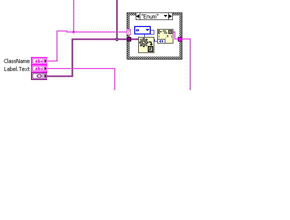

kann mir jemand sagen, ob es eine Möglichkeit gibt bei der Umwandlung variant to enum sowohl alle type defs sowie nicht type defs enum zu konvertieren. Ohne die im einzelnen zu deklarieren (am "type" Eingang von Variant to data.vi).

Nein, ich habe ein Cluster aus vielen Strings, enums, cluster, numerischen Controls... welche ich per Ref-> Controls[]->ClassName und Value auslese.
D.h. ich bekomme immer ein Variant welchen ich letztendlich in einen String wandlen möchte.
Da ich aber verschiedene enum habe, müsste ich immer wissen welcher enum kommt, dann diesen enum per Case an den Typeeingang des Varinat to data hängen....
Das ganze ist aufwendig zu programmieren und bei Änderungen immer zu aktualisieren!

Da helfen den VariantDataType Sachen aus der vi.lib (<vi.lib>\Utility\VariantDataType).
z.B. so:

Habe noche eine Lösung gefunden OpenG "Format Variant into String"!
