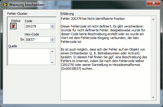

ich messe mit meinem VI einige DMS Brücken und Temperaturen. Dieses VI ist die abgespeckte Version eines Älteren. Allerdings bekomme ich immer einen error200279. Habs schon probiert mit Ändern der Buffergröße etc. - ändert aber nichts. Fällt euch da mein Fehler auf, wenn ihr drüberschaut?

anbei der screenshot...

Hallo ugarcia,
aahh, eine negative Fehlernummer...
An sich sieht das VI gut aus, der Fehler sagt aber eindeutig, dass du die Werte nicht schnell genug ausliest.
Leider weiß man nichts über die verwendete Hardware: unterstützt diese überhaupt die 10Hz Samplerate?
Genereller Tipp (wie in der Fehlerbeschreibung auch): Daten schneller auslesen...

Ich benütze für DMS/Temp ein NI 9237 und ein NI 9217 und für den Rest ein NI 6211...

Hallo ugarcia,
dann lese dir bitte auch das Manual zur NI9237 durch! Rtmfx
Insbesondere Seite 21: dieses Modul unterstützt die gewünschte Samplerate von 10Hz nicht!
